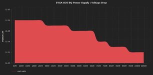

Asumo que no debería haber mucha caída de voltaje porque la fuente ajusta el ciclo de trabajo para mantener el voltaje.
@sergiot En reposo puede dar entre 12.1 a12.2 y con carga caer a 11.8, pero he visto otras fuentes caer hasta 11.4 u 11.2 y la tarjeta de video reinicia el procesador grafico, también con esas caídas de voltaje por debajo de 11.8 se nota una pequeña inestabilidad en los gráficos, los famosos "tirones" que hacen las computadoras (esto puede variar mucho dependiendo del hardware que se tenga).
Claro, que también por lo que he visto el integrado supervisa solo los 5 voltios y ese es el que mantiene estable, los 12 no los supervisa, por eso es que uno puede variar los voltajes de salida añadiendo una resistencia a masa y uno de los pines del TL494.
Pero el tema de la estabilidad de voltaje se puede dejar en las fuentes certificadas, que no he podido hacer autopsia de una y no estoy seguro pero por un video que vi en youtube para los doce voltios tienen una especie de regulador boost-buck que mantiene el voltaje mas estable.
Ahora bien la solución que conseguí fue poner dos diodos 30H100 en paralelo, reciclados de fuentes chatarra, la diferencia que hubo fue que a la salida tenia12.3 voltios y con carga un mínimo de 12.03 o valores cercanos y de vez en cuando 11.95 .

es una fuente genérica, si quieres mas amperios necesitas una fuente Cara
esa pequeña caida de voltaje no es nada

Ahora bien, retomando el tema de las caídas de voltaje si hablamos de fuentes genéricas si tienen las caídas de voltajes como las mencionadas 11.8V por ejemplo (dicen ser de 800 o 600 vatios pero en realidad entregan como mucho 300W y con tremendas caídas de voltaje), pero con fuentes certificadas no pasa esto según el análisis que hacen en esta pagina.
En resumen si quieres encender hardware de gama alta debe ser obligado con una fuente certificada.
Para prender una PC básica, cualquier fuente genérica barata sirve.
