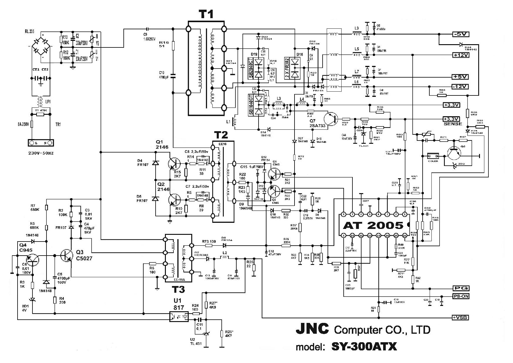

Muchas gracias por responder @DJ 13, el integrado de la fuente es el 2005Z, hay un post en el foro que lo menciona, pero no pude sacar mucho de ahí, como ud dice , es que la fuente principal no arranca, y por tanto el integrado no mide las tensiones para dar la señal de power goo.Adjunto un documento que contiene detalles acerca del integrado, y más tarde realizaré algunas mediciones al integrado para comprobar el funcionamiento y postearé resultados.También encontré un diagrama que utiliza un integrado marcado como 2003 que parece ser compatible pin a pin con este integrado según verifiqué por las conexiones de dicho diagrama, adjunto una imagen (La imagen es de mala calidad) del diagrama por si resulta de utilidad.20210116_095608.jpg

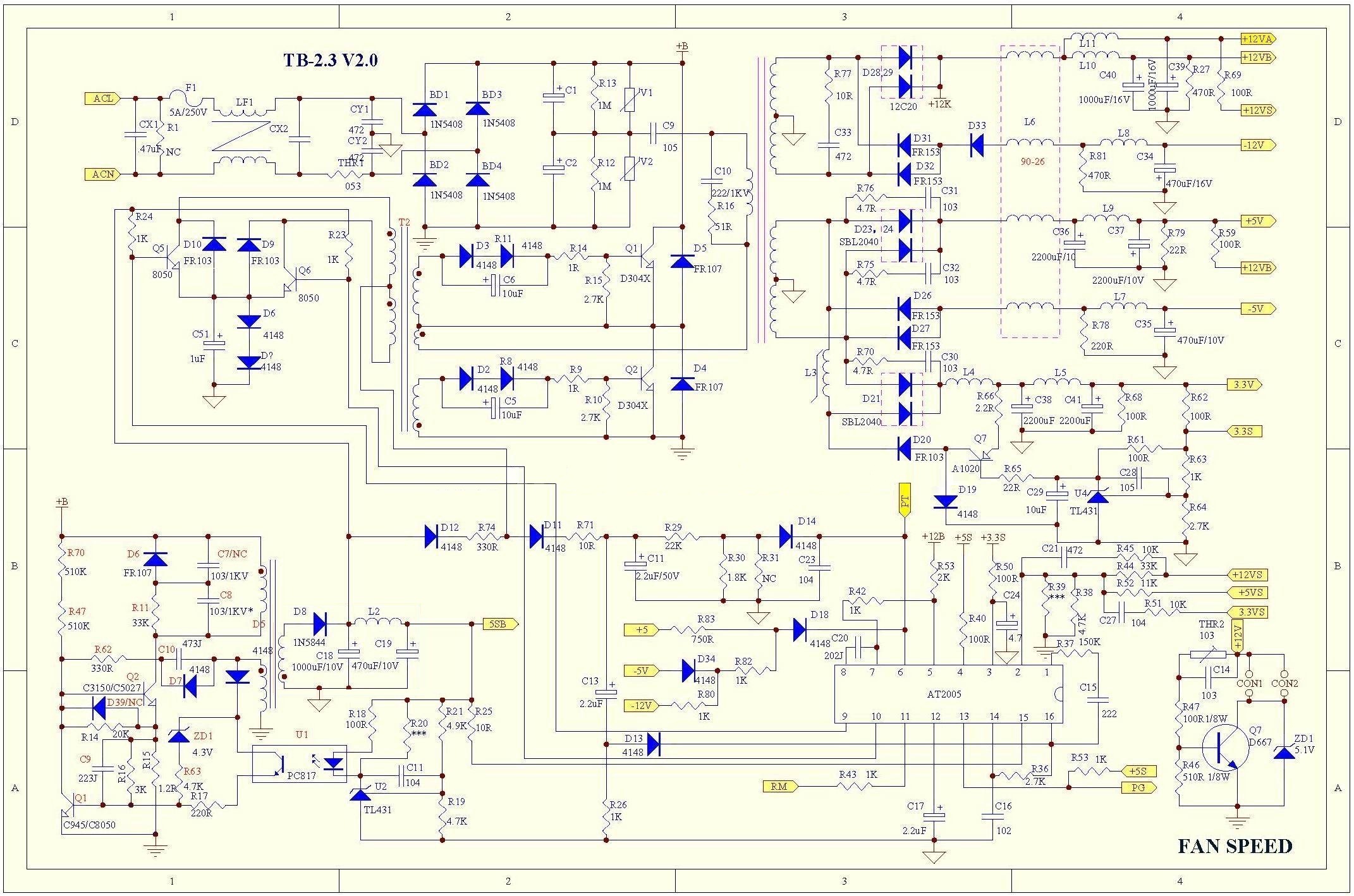

Otros datasheet y esquemas con el 2005, que son bastante dificiles de conseguir .. en Foros Rusos.. hay que leer 5980 paginas con traductor..para encontrar...Pero sabia que lo tenia.. porque tengo una ATX con ese IC..

Creo que no viste bien los esquemas.
Ambos son sobre el "AT2005", y en ambos cambia absolutamente todo. Pense que estaba invertido la numeracion, pero hay conexiones que de un lado marca una cosa, y del otro marca otra totalmente diferente....
PD: Yo me refiero a los del post del @cuervobrujo , no del PDF
