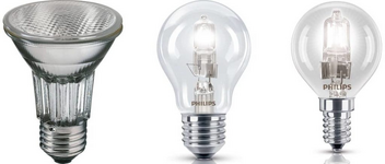

Peeeeero una cosa es facto , si tuviese escuchado mejor mi consejo de sienpre enpleyar una lampara incandescente en série con la bendita entrada de Red Electrica esa tajedia ( explosión) NO haberias ocorrido !

La lampara tiene que sener obrigatoriamente de filamento incandescente y de potencia razonable, tipo 100W minimos tanbien si puede poner dos o mas lamparas en paralelo con mejores resultados !
En lo premero enciendido de la fuente la lampara si ilumina , en seguida apaga o si queda con un tenue brillo en su filamento despues que los capacitores de filtrado de la fuente si cargan conpletamente.
En casos de malo funcionamento de la fuente la lampara si enciende denunciando la falla y nada mas si pasa o sea NO si estropia nada en la fuente !

Encontré unas 6 dicroicas de 50w cada una, son de filamento. Utilizaré 4 ya qué hay 2 qué parecen no estar en el mejor estado.

Si son de 220V sirven, si son de 12V no.
De BsAs estoy bastante lejos asi que no será posible.
En cuanto a las dicroicas, si, son de 220V a 50W.
Las lámparas halógenas (haz click) también sirven !!!!
Salu2.-
Si, pero de ésas sólo encontré una y es de 42W así qué opté por las dicroicas. Saludos
