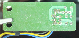

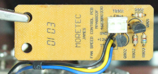

Sí, la fuente 3 tiene un error de diseño. En las imágenes marqué con un "círculo" dónde están el capacitor con la resistencia cortocircuitados entre sí. Esa misma fuente utiliza un sensor en el transformador driver, para sensar la corriente, y que debe ser el transformador de corriente.
(los números de los componentes del esquemático no se corresponden con el número que tienen en los circuitos reales, ya que es el número que les fue asignando Proteus, y hasta el momento no lo he corregido)
