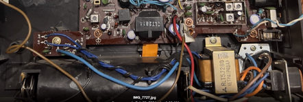

Tengo un radiocassette Panasonic RX1454 que compró mi madre en 1980 y he intentado arreglarlo por mi cuenta.
Es una maravilla. Se escucha la radio como en ninguna mas moderna. Le cambié le hilo del dial, luego conseguí que funcionara el cassette con un poco de limpieza del circuito, conseguí que los potenciómetros de volumen y tono no hicieran ruidos raros al girarlo (limpieza) y bien!
Ahora lo que pasa es que hay como un ruido constante (o estática?) cuando presiono "play" en el cassette. Con el volumen al minimo se oye mucho, luego si subo el volumen de la cinta... supongo que se mantiene pero se disimula con la canción. E importante: si dejo el "play" puesto y cambio a FM, el ruido se mantiene. Aquí lo podéis oir:
No cambia si giro el potenciómetro del tono (treble, bass).
Limpié con muchísimo cuidado el cabezal, pero a lo mejor he hecho algo malo. He leido sobre desmagnetizadores... cintas para limpiar... etc. Pero no sé qué puede ser. Solo sé que está relacionado con el cassette en movimiento. Cuando está parado, la radio se escucha implecable.
Disculpad mi desconocimiento pero básicamente hace dos semanas no sabía nada de radios "por dentro". Y he descubierto que me encantan. Si alguien puede ayudar, gracias de antemano.
