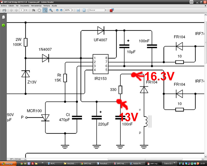

Ahora voy a medir cuanto da el auxiliar ., de todas formas no calienta tanto! , se la puede tocar ., si encuento la termocupla de mi tester rmido.:rolleyes:
el secundadio esta en +24.5V -24V . tambien e de medir esto ahora que tengo bateria en mi tester digital.....:D
el nucleo . el primario lo arme tal cual el texto explicativo , el secundario con 5 vueltas , 5 y media tal ves..
el auxiliar , con 4 vueltas , tampoco medi ,. ahora lo hago , cuando llegue a casa.....
ya voy atajando , si este no da 15.5V le tendre que agregas una o dos espiras...
Ahora si ya con pilas en mi tester digital , puedo medir:
+-27.5V en el secundario en Vacio.
16.5V despues del rectificador del devanado auxiliar.
Solo 12.9V despues de la resitencia que acompaña al rectificador del devanado auxiliar.
Que dicen? le agrego espiras al auxiliar?
Probá bajar la R de 330[Ω] a 47 o 100[Ω].
Echo el cambio ,
puse una de 100Ω ahora tengo 18.5 despues del diodo, y poco mas de 16 despues de la resitencia.
tengo 16.5V entre los pines 1 y 4 del IR2153
y la resistencia de 100KΩ x2w permanece caliente.,..
aun no encuientro la temocupla.
el IR tambien se pone bastante calentito...
