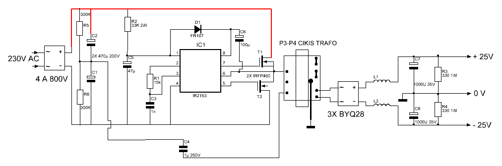

Es normal que permanezca caliente porque está conectada a la tensión de línea rectificada. Una vez realizado el arranque queda circulando una corriente mínima, pero suficiente para que esa R disipe aprox 1[W]...
PD: con los valores que comentás, subí un poco más esa R que cambiaste. 180 o 220[Ohm].
echo el cambio, puse 200Ω , ahora mido 15.7V en pines 1 y 4 del IR ,
A que ecuacion responde esta resitencia?
A esto:
Es el zener incluido en el pin de alimentación del IC.

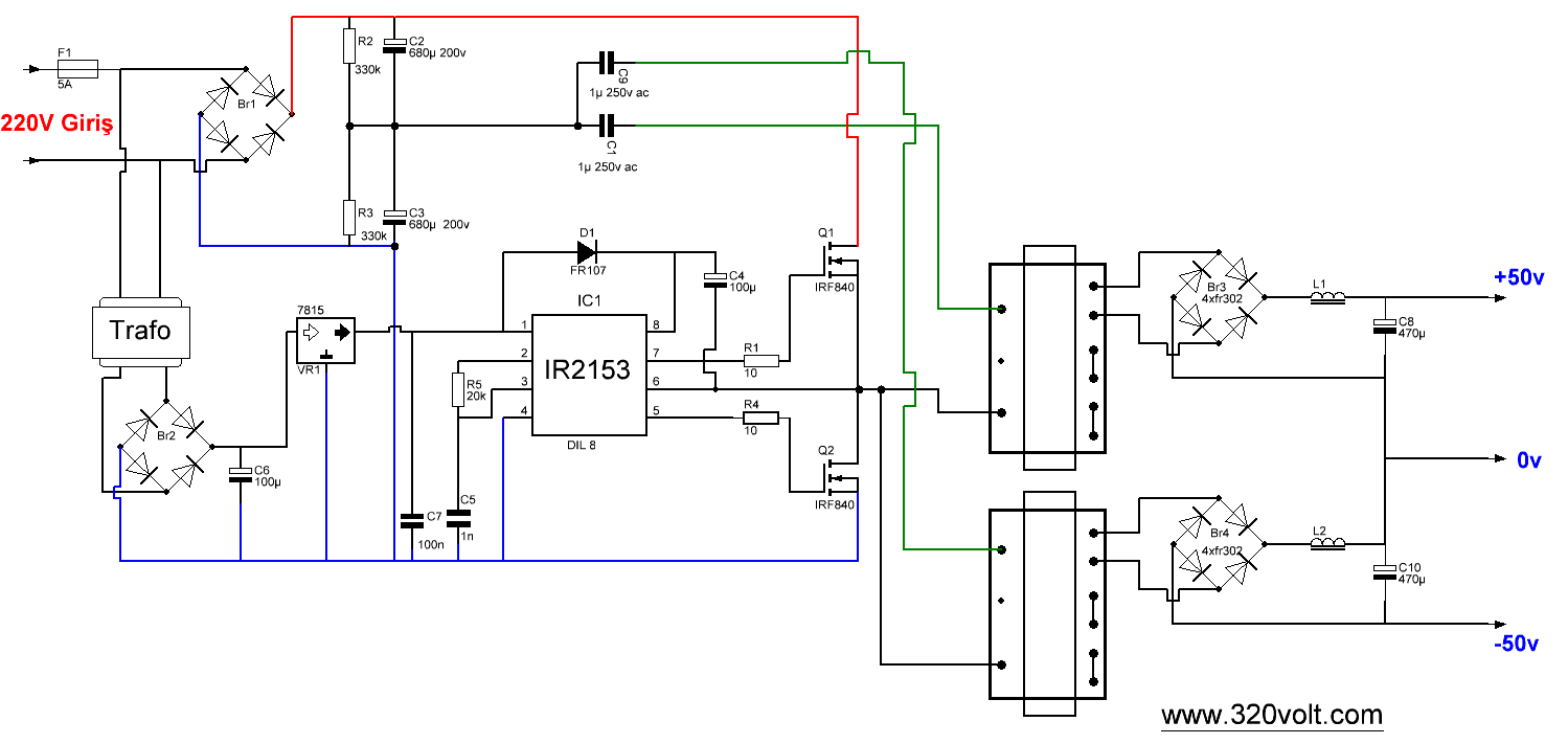

ernesto, si te animas, podes poner directamente un trafo de pc atx (sin desarmar, tal cual esta) a la salida, lleva unas cuantas modificaciones pero son rapidas, para provar si es el trafo el que esta mal armado., si no calienta el trafo de atx es el que armaste que esta mal echo.
Basicamente seria usar toda la etapa del IR para controlar solo el trafo de atx, solo tenes sacar la proteccion contra cortos y identificar el secundario de 12v y mandarlo a rectificar. Yo colocaria el trafo de atx por fuera de la placa con cables asi no perforas la placa denuevo.
Tene cuidado porque si no sabes bien lo que haces podes quemar todo.
Te dejo una imagen a modo de referencia, la saque del foro de 320v.com, el foro esta en turco.
En esta imagen usa dos trafos en paralelo, vos solo usa 1.
