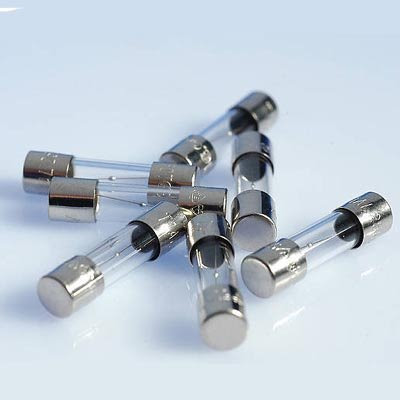

Hola como van, bueno fusible de accion rápida o fast blow, es aquel que viendolo al trasluz solo se ve el hilito delgado en caso de ser hasta de 10 amp o una laminilla delgada en el caso de ser de mas de 10 amp, se caracterizan por fundirse sin mayor demora aunque no sean del todo muy rapidos siempre alcanzan a tolerar una corriente algo mayor de la nominal antes de fundirse, por otro lado el fusible lento o slow blow es aquel que viendolo al trasluz ademas de tener su hilito conductor da la impresion que sobre ese hilito va arrollado otro mas pero de un material diferente, parecido al estaño y es el que hace que se funda mas lento, es lo que puedo decir en base a mis apreciaciones con estos fusibles pero creo que hay mas por saber acerca de estos componentes.
Ah, ¿y los que tienen en mitad del hilo una bolita?
Es como este? es posible que esa bola en la mitad del hilo afecte el tiempo de respuesta del fusible.

Fijate en esta imagen, hay uno con una bolita en medio
Hola amigos, pues fíjate por donde acabo de aprender algo nuevo, que los de la bolita son los rápidos, ya que en mi guarida los tengo y pensaba que eran normales pero con eso de fabrica, pensé '' sera un diseño nuevo de las fabricas''
