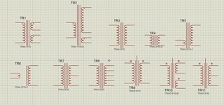

Hola, soy nuevo en el foro, así que nose en que categoría va esta duda. Estoy armando una fuente conmutada en proteus, esta lleva una transformador de nucleo de ferrita, pero al menos en mi proteus no existe ese transformador, alguno sabe como agregarlo?, si es que existe alguna libreria que no tengo? o alguna otra solución.
No se que versión estas usando pero desde la 7.9 al menos están disponibles todas estas variantes de bobinados/transformadores.
Si lo quieres para dibujar el esquema solamente puedes hacerlo dibujando el componente como ya te lo han sugerido.
Mira los modelos que tienen.
No conozco proteja, pero en otros simuladores hay modelos simplificados para senoidal que ponen la relación de transformación pura. Si eso lo usas con una onda no senoidal es incorrecto.
