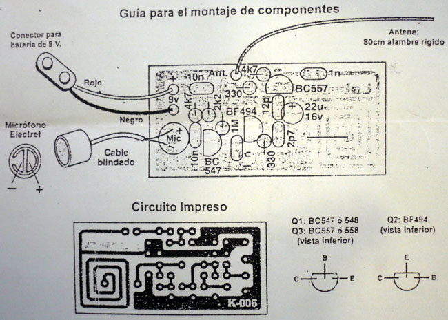

El ultimo transmisor que puse es este:
Lo pongo para que no queden dudas, a todo esto, cada vez que pones algo me dejas pensando un ratote :eek:, dime, la jaula de faraday ya la entendi, pero la antena si debe estar separada de la jaulita no?, osea aislada?. Ahora nuevamente me dejaste pensando porque, mi logica me dice que para separar la antena y librarla de la influencia de la bobina de la radio debo añadirle lo que me dijo mrcven, pero el me dio esta web: http://pira.cz/entx2.htm

Esto es lo que escribio mrcven:
En ese link tienes un TX de 3W. Comprende 4 TRs. T1 es el OFV; T2 es un buffer y aislador, sólo amplifica algo de corriente; T2 y T3 son amplificador sintonizados para elevar la potencia.
En la parte alta hay una foto de la ejecución, en laa cual puedes ver algunos blindajes de separación (tabiques metálicos.

**Exactamente, la antena debe estar aislada del negativo; si estuviera conectada crearia un corto en el TRT final y lo quemaria o en los buenos casos lo dañaria..!
**La imagen que colocas es el mismo esquema de SMVPO..! mmm algo debe andar mal conectado :rolleyes:
** No te enrolles mucho.. como TRT aislador puedes usar un 2N2219a (dentro de un rato te hago un dibujo)
**Para mas información sobre los regionalismos pudes buscar un post que hay en el foro..! En el se comentan los mas usados..!
EDITO: No habia observado bien la foto sobre el Tx de SMVPO armado.. creo que dejaste las patillas de los compotentes muy largas y eso es lo que te esta causando el problema de ruido! Recuenda que en RF todo vale..! Y mas aun si estas con VHF y UHF

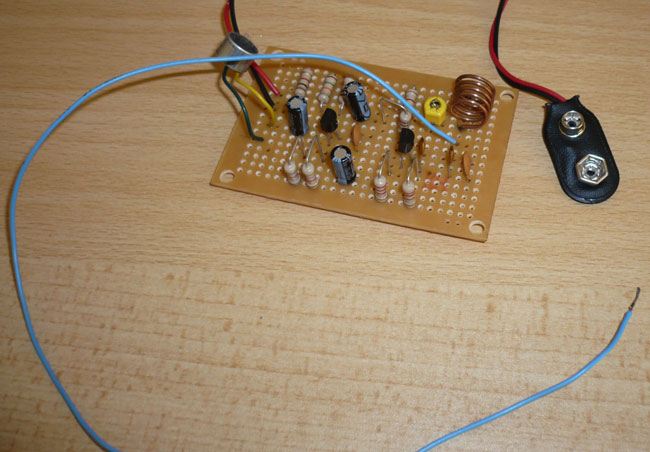

Me pasa algo extraño, estoy probando el Tx ahora mismo, buscando la frecuencia 87.50, la mas baja de mi radio, y logro escucharme bastante fuerte y mas o menos claro. Pero cuando localizo la misma frecuencia en la radio que tiene mi Computadora (tarjeta capturadora de video y radio), no escucho nada nadita de lo que estoy transmitiendo!
Pueden estar pasando varias cosas:
**Armonicos y esporeas
**Estas probando muy cerca del receptor (Sobrecarga de RF y te escuchas en toda la banda)
**Andas haciendo algo mal :rolleyes:
A que distancia deberia probar para que sepa que no estoy cometiendo esa falta de sobrecargar el asunto?

Creo que 20 metros es algo aceptable..! Ademas, de manera personal creo que el separador /miniamplificador no va afectar en lada el ajsute de la frecuencia.! En cambio, los trimmer's finales son para dar el maximo rendimiento y un buen acople con la antena..!

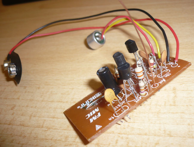

hola les cuento que ayer a las 12:30 pm termine un transmisor que me quedo de maravilla y acabo de probarlo con la guitarra y me da una fidelidad realmente impresionante alcanza facilmente los 40 metros y desde ahi se empieza a perder la señal, el circuito es tan simple que dure como una hora armandolo y calibrandolo ahora tengo guitarra electrica inalambrica que les parece estoy pensando en ponerle un pre para ver que pasa.
ante esto he sacado unas conclusiones y sugerencias para los que todavia no les ha funcionado nada :
la bobina principal debe ser confeccionada con 6 vueltas lo mas exactas posible y con un alambre de cobre esmaltado de no mas de 1 mm de grosor no debe haber espacios entre vuelta y vuelta , solo esmaltado les dara mejores resultados .
deben hacer el transmisor lo mas pequeño posible , el que yo hice , lo hice en un pcb de 4.5 x 2 centimetros .
la antena no es aconsejable sacarla de la bobina (no me dio buenos resultados) debe sacarse desde la salida del transistor que va al oscilador no despues (como se ve en el circuito del video .
