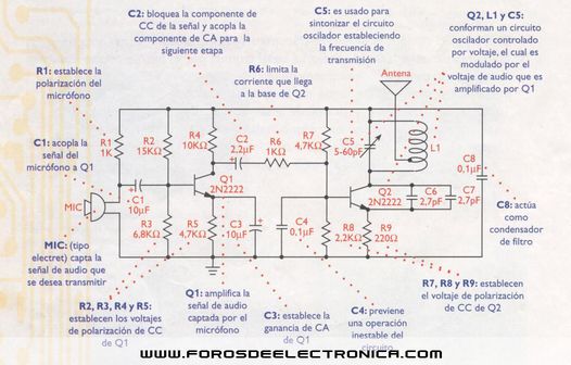

No había visto este tema y pregunté donde no era, así que copio de nuevo la pregunta:
Bueno, tengo una duda con este proyecto.
Este es el esquema del transmisor FM:
Mi duda es: si quiero observar las señales portadora, modulante y la modulada en dónde observo con el osciloscopio ???
Yo pensaría:
Portadora: Base de Q2
Modulante: Colector de Q1
Modulada: Colector de Q2
No se si es correcto lo que pienso, espero que me puedan ayudar.
Dejo el link del proyecto:
Transmisor De FM

Hola superdog13, En la base de q2 ,podes observar el audio,pero si queres ver, que tenes en colector ,vas a necesitar un analizador de espectro,o un osciloscopio de por lo menos 200Mhz de ancho de banda,pero lo ideal es el Analizador.

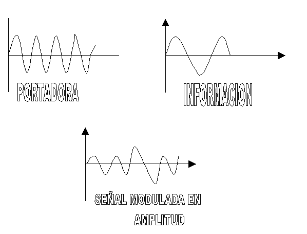

lo de señal modulada en amplitud no podrás, es decir, estas trabajando con frecuencia modulada, la portadora la podes ver en en la base de Q2, y la información es simplemente la señal de entrada del transmisor, es decir, la señal Banda Base...
Hola superdog13,Dado que estamos hablando de un transmisor de Vhf modulado en fcia,no es posible con un osciloscopio convencional ,observar la portadora ,ahora si tuvieramos un transmisor de ,por ej 10mhz modulado en fcia,podriamos llegar a ver algo,pero no seria exactamente la modulacion fm. Por eso lo mas idoneo para este tipo de mediciones ,es contar con un analizador de espectro.Es decir un instrumento que permite vizualizar una, fcia en funcion de la fcia y no del tiempo ,como el osciloscopio.

Saludos Mik10, tienes que tomar en cuenta que ese es un transmisor muy básico, en el sentido que no tiene una buena etapa de filtro; los transistores también suman mucho ruido debido a sus espurias; con decirte que la mayoría de los transmisores comerciales no usas transistores a la entrada PRE-Amplificadora, se usan Operacionales;
Mi consejo: toma en cuenta con que estas alimentando el transmisor, debe ser una alimentación muy estable sin oscilaciones, y después del tu pre-amplificador(Q1), trata de colocar un filtro y atenuar un poco los picos de la señal con un recortador de precisión, eso te ayudara...
chekea la antena, y principal mente como dice mi amigo faber, con que alimentas? ese ruido de taladro se debe a alimentación a mi parecer, aunque depende de: Con que estas recibiendo la señal, un receptor de radio normal, o un receptor de bolsillo?
a veces el mismo transmisor puede meter esos ruidos... a mi me volvió loco con el primer transmisor que hice así... resulta que era cosa de buscar un mejor punto de sintonía.
