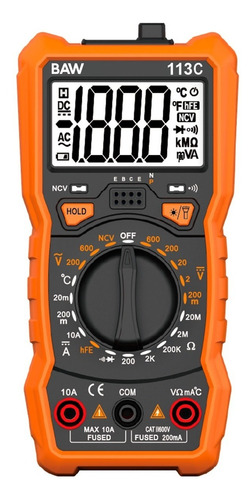

Buenas desde ya, ¿este saben que onda?
Es la misma marca de uno un tanto ordinario. El tema que por aca tampoco hay mucho para elegir
