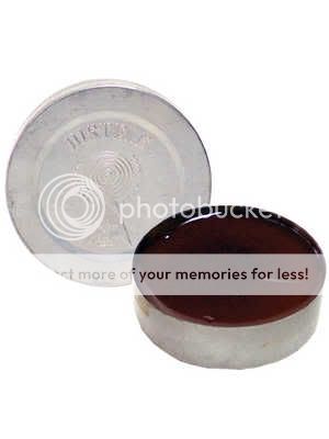

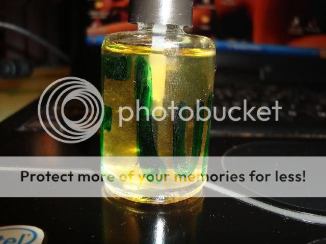

Entonces la resina/colofonia es exactamente lo mismo que la pasta de soldar que te venden en las electronicas y que te viene con el cautin? ¿Sólo tomo esa pasta sólida y la pongo en un bote con alcohol isopropílico? Si es así, entonces es mucho más fácil de conseguir, yo pensé que era otro tipo.
Entonces la resina/colofonia es exactamente lo mismo que la pasta de soldar que te venden en las electronicas ......
OjO al piojo NO todo es lo mismo.
Algunas pastas como las de las fotos son "Decapantes" , limpian la superficie a soldar mediante algún componente ácido, estas pasta a la larga provocan oxidación en la PCB y/o componente.
Leer la parte donde dice "Evitar el contacto con la piel"
El flux en base a resina es "Inocuo", solo forma una capa protectora que evita la oxidación futura y facilita la soldadura.

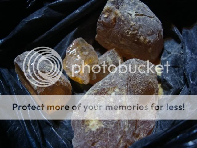

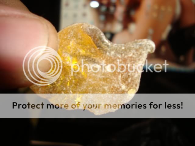

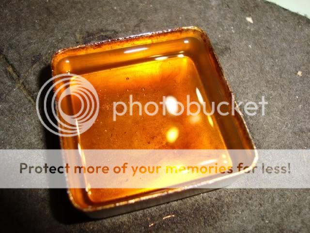

y vuelvo a poner las fotos de la resina para el que no la conoce
la misma resina fundida (asi la venden en casas de elctronica y musica)
tiene un muy buen aspecto,aqui en chile esta resina se conoce como pecastilla o pez Castilla, pero todavia no he logrado conserguirla, me gustaria hacer algunas pruebas...

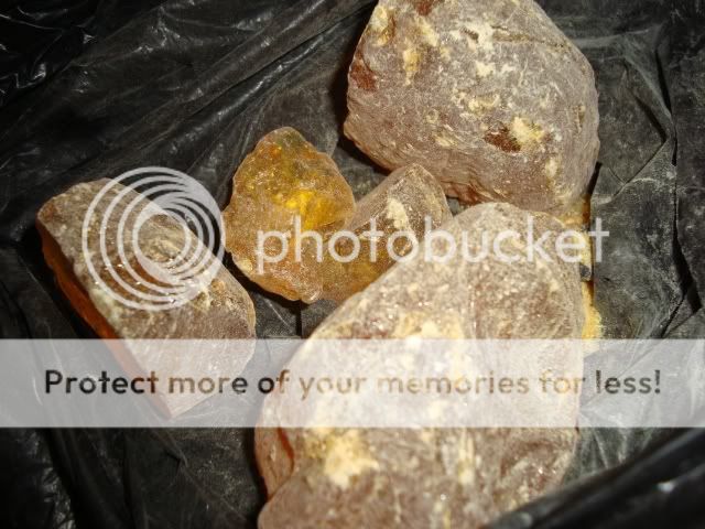

y vuelvo a poner las fotos de la resina para el que no la conoce.......
muy buenas fotos, por lo que ví eramos pocos los "iniciados" y/o "alquimistas" que la conocíamos. En serio ahora, excelente, además noté que a veces no nos entendemos por pequeñas diferencias de idioma o mas bien de la manera que llamamos alguna cosa. Estos intercambios de mensaje ayudan a entendernos,
