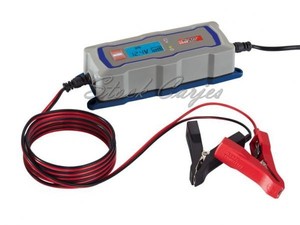

Pensais que he echo bien cargandolas con este cargado? le puse el programa de 12v para moto.
tenia la bateria con los tapones puestos y fueron saltando, y salio agua :(
Gracias!
Es normal que salten las tapitas de goma durante la carga , por ese motivo llevan tapa plástica encima.
No es normal que salte electrolito :unsure: ¿Demasiado llenas? ¿ En corto? ¿Sobrecargadas? :unsure:
Si esa creo que se a debido fundir, ahora esta a 00v :( creo que por el cargador de baterias de coche.
ahora estoy probando con otra que estaba sequisima y tenia como piedrecitas dentro :( pero de momento va por 8,5v y subiendo, pero lleva 2 dias con un trasnformador de un router . al principio tenia 0,4v y consumia del tranformador 0,1mA ahora ya consume 60mA, Creo que va mejor, no?
Gracias!
Gracias!
