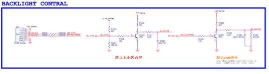

Hola a todos/as.
Me ha entrado un televisor chino marca SELECTLINE de 50" con tiras de leds dañadas. Se cambiaron todas las tiras por unidades nuevas y ahora me veo con que no veo la manera de bajar la corriente de los leds. Para complicar las cosas, el televisor incorpora una fuente marca MEGMEET MP5055-4KT-CX y una mainboard CV6488H-Y. No hay esquema de ninguno de los componentes. De la mainboard parte un cable del conector serigrafiado como inverter hacía la fuente de alimentación.
Los cuatro pines usados son GND, GND, ADJ., BL_ON
Buscando en un esquema de una placa similar me encuentro este circuíto que es clavado al de la placa que tengo
Si modifico el divisor resistivo que atañe a BL-ADJUST se podría variar la corriente de los leds? No reparo habitualmente televisores chinos y cuando me toca uno me trae de cabeza.
Muchas gracias.

La corriente de los LED suele controlarse en el chopper, para ello, una vez identificado y mediante su hoja de datos, podrás determinar la forma de fijar el máximo consumo e, igualmente, las fórmula para calcular esa corriente.

Lo que se hace en estos casos es conocer cuál es el IC controlador del backlight, y en base a eso buscar su datasheet para entender cómo funciona y cómo se puede modificar su sensado de corriente.

De todas formas, a la espera que @XoChe suba las fotos que se le pidieron, lo más probable es que ese driver tenga la serigrafía borrada, pero por el fabricante de la fuente, tengo toda la impresión que la resistencia que hay que aumentar es una SMD de 0R56.
Fuentes de este tipo de fabricante (MEGMEET) las he visto en televisores JVC, Caixun, Aiwa entre otras, cuya reforma para bajar la corriente al backlight es casi siempre la misma.

Hola. Iba a subir imágenes de mejor calidad pero skynetronics, has clavado la solución!!!. Efectivamente, hay una resistencia de 1-2W con un valor R560 (560miliohmios). Es la primera fuente con la que me topo. Me lié con esta fuente pues esperaba encontrarme con un ic driver y lo que había en esa parte del circuito era un operacional AS538A o_O
Al final he cambiado la de 0,56 por una de 1 ohmio y bajó la corriente de 380mA a 270mA. Quise asegurarme de que aguantaran los leds pues este televisor se lo van a llevar a Marruecos y desde España queda un poco a desmano el tema de garantías. :D
