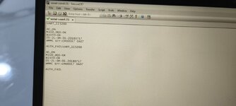

No entra al modo depuración, ya también lo he probado con un script, le cambié el nombre como estaba el nombre del firmware pero no funciona.
Al enchufar el televisor presionó la tecla enter, hay una lectura y al final sale el UART en off.

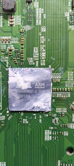

¿Cuál es el modelo de placa y el nombre del firmware?
Para no tener que estar realizando este tipo de preguntas, siempre se debe proporcionar toda la información posible desde un principio.
Ese es la placa
Quiere decir que ya debo reemplazar la memoria y ya no funcionaria la aplicación del Netflix

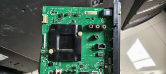

1000005443.jpgAhora tengo está tarjeta Hisense de 43 que necesito instalar el bootloader.
