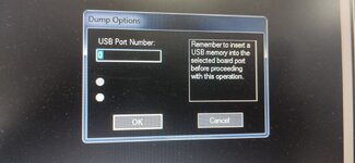

Paso siguiente, reali un respaldo de la eMMC a USB mediante el comando "emmcbin", este crea boot1 y boot2 pero al crear el archivo solo lo crea de 3.44 GB.
La memoria es de 8 GB y tengo entendido que debería crear otro archivo emmc.bin part1, ¿o estoy equivocado?
Le coloco un pendrive de 16 GB.
MediaTek y MStar son muy similares en cuanto a comandos por UART.
En MStar existe un comando para realizar el respaldo de 4 GB que incluye boot1 y boot2 y no es destructivo.
El otro comando copia todo el contenido de la e-MMC a la memoria USB y sí es destructivo, o sea, deja al pendrive sin formato y sobre escribiendo el contenido desde la dirección 0x00000000
Así que, debes estar usando el comando incorrecto.
Solo si el respaldo se realiza con el RT809H es cuando se crean los archivos xxxx.bin y xxxx.bin.part1 (Caso de e-MMC = 8 GB).
Prueba haciendo un respaldo para 8 GB con los comandos para MStar, tal vez funcione.
---> Ver el archivo adjunto 321667 ---> Ver el archivo adjunto 321668
Por alguna razón la versión que tengo del programa ese no me deja seleccionar el tamaño de la emmc.
Ya estoy probando con la opción de 8 GB en la app TVDT versión más antigua y esa usa el comando dd mmc2usb, más tarde informo.
Actualizo...
Sí, amigo. Me funcionó con el método "dd emmc2usb" genera la imagen completa de la memoria.

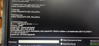

Saludos. Amigo, sigo con la misma falla con la selección de capacidad de memoria. 1728662832824.png
Parece que hay un conflicto con la fecha de creación: "Build TIME".
Build TIME: 2021-10-28 10:51:36
Y el error muestra desactivación en: 2021-11-19 01:00:00
Puedes probar renombrando el archivo cómo: allupgrade516_8GB_1GB_sos.bin, o conseguir un firmware con un ref más actual.
Por ejemplo: el firmware "allupgrade516_8GB_1GB_ref70.bin" tiene una fecha de creación en 2022-11-30 18:04:04
Nota: No se debe editar la fecha de creación del firmware manualmente porque está protegido por CRC.
