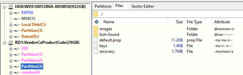

Acabo de encontrar una manera sencilla de poder ver, modificar y extraer los archivos en un volcado de e-MMC Realtek.
Solo existe un ligero problema, el proceso se realiza con DiskGenius, que es de pago.
La ventaja es que esta aplicación es segura, rápida, y puede modificar el contenido de las particiones.

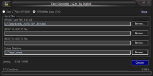

Para esto necesitamos grabar el volcado en una memoria USB.
Podemos usar la aplicación MStar Dump Extractor o MStar USB Dump Extractor, ambas extraen y graban en memorias USB.
Cuando tenemos un volcado realizado con RT809H y son dos partes (e-MMC = 8 GB), podemos usar Easy Converter para unirlas y grabarlas.
Procedemos a grabar el archivo en la memoria USB.

Las particiones que se muestran en color rosa son las que contienen archivos y podemos ver su contenido.
Para poder ver los archivos y directorios, debemos seleccionar la pestaña "Files"...
En la partición 3 me encontré la aplicación Recovery...

Notas:
Cuando se procede a reparar la tabla de particiones y guardar los cambios, se podrán visualizar las particiones en el explorador de Windows, pero obviamente no las podremos abrir para ver su contenido.
Para editar un archivo se debe extraer, modificarlo, eliminar el original en DiskGenius y posteriormente ingresarlo.
Si no se corrigen los errores de la tabla de particiones, al extraer, eliminar y reingresar un archivo, DiskGenius puede tener un error y cerrarse.
Así que posiblemente se tenga que repetir el proceso hasta conseguir los cambios.
Recuerden que DiskGenius reescribe el contenido para asegurar la integridad de la partición, así que al modificar el logotipo, se puede usar un archivo de diferente peso, pero que tenga la misma resolución.
De igual forma, los archivos para el cambio de control remoto pueden tener otro tamaño, pero teniendo en cuenta que deben ser para el mismo tipo de placa.
Espero que esta información para modificar un volcado Realtek les sea de utilidad.
