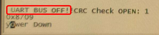

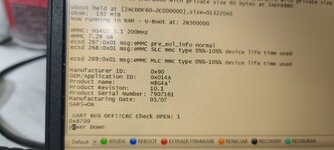

Lo que pienso es que esta información puede estar guardándola en la eMMC, tengo esta lectura en log de las particiones:
Quisiera saber si hay forma de modificar algún parámetro desde UART o cambiar algún archivo en los firmware para corregir esto.
El problema general es que no me guarda la configuración de LVDS ODD/EVEN o panel division (en mi caso).

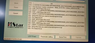

No puedo instalar los archivos de arranque, me sale error.
L
o estoy haciendo con el programador RT809H, la conexión viene por el HDMI pero me sale error.
L
o he intentado hacer por la entrada ISP pero igual me sale error, no reconoce la memoria eMMC.
T
ambién lo he probado con la aplicación MStar ISP Utility.

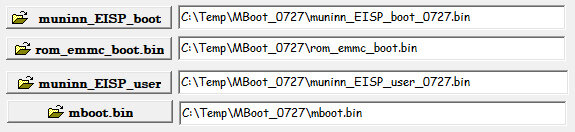

Los errores de carga son porque no encuentra los archivos munnin, pero esos no los tengo para ese procesador.
Me sale Pin Detect Error
El error lo dice claramente, pero en realidad no sé si sea consecuencia de la falta de archivos o que la conexión no esté bien hecha.
Podrías probar con los archivos munnin del MBoot_0727, sustituyendo mboot.bin y rom_emmc_boot.bin por los del MSD6886
Si no funciona, tendrás que conseguir un volcado funcional.

El error "Pin Detect Error" se debe a que no se puede realizar la conexión con el procesador.
RT809H Log de error:
Código:
021:  C:\TEMP\MBOOT_0727\MBOOT.BIN
022:  File has been loaded, checksum: 16bits_0xE593 ,32bits_0x72D5E593 :
023:  EISP_BOOT: C:\TEMP\MBOOT_0727\MUNINN_EISP_BOOT_0727.BIN
024:  BOOT1: C:\TEMP\MBOOT_0727\ROM_EMMC_BOOT.BIN
025:  EISP_USER: C:\TEMP\MBOOT_0727\MUNINN_EISP_USER_0727.BIN
026:  USER: C:\TEMP\MBOOT_0727\MBOOT.BIN
027:  VGA wire mode: SCL: VGA--15; SDA: VGA--12.
028:  Wait for the chips enter into the ISP status, please wait...
029:  MST main chip ID: 0x06BB.
030:  RegAddr:0x10A6,Val:0x1D
031:  Failed to boot the chip in ISP mode.
032:  Please power off the circuit board to let it reset and then try again!
033:  Pin Detect Error
Con este archivo si llega un momento en cargar, lo apagó por 10 segundos, lo conecto, me sale el número de procesador MSD6A928 y luego cae en error de pin.
Con los archivos anteriores que me envió del MSD6886 me sale de una vez error, igual los sustituí pero no los cargó.
