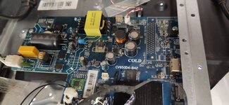

Sí, esa placa se usa en varias marcas y conseguir el firmware o volcados es sencillo.
Pregunté porque tengo algunos, pero no para Challenger ni Kalley, aunque sí el de Panasonic.
En primera instancia necesitas tratar de cargar el bootloader, como se describe en este documento: MSD6586
Obtener los archivos mboot.bin y rom_emmc_boot.bin, no es problema, el problema es conseguir los otros dos: Macan_EISP_boot.bin y Macan_EISP_user.bin
Otra opción sería instalar un script de recuperación por USB, pero no estoy seguro si lo cargue, y el nombre del archivo según el manual, es: usb_HU55N3050UW.bin
Otro problema con esa placa es que se requiere obtener el ChipID y una clave que solo el fabricante puede proporcionar.
Esto se realiza con la aplicación MSTV_Tool_4156_258303 (Yo la tengo), pero las direcciones para obtener la clave, al parecer ya no funcionan.
Y sin esta clave no se puede habilitar el puerto cuando un TV tiene el bootloader dañado.
Cuando el TV funciona, el puerto UART se puede habilitar desde el menú de servicio.
Como ya se ha tratado sobre los archivos EISP del bootloader y del script, necesitas leer este tema para su comprensión.
Así qué... lo más sencillo es realizar un respaldo de la e-MMC para tratar de obtener la clave de Netflix.
Posteriormente reprogramar la e-MMC con un volcado funcional, realizar una restauración de fábrica e ingresar la clave de Netflix por menú de servicio.

Muchas gracias por tan valiosa información, trataré de conseguir un volcado. Saludos.

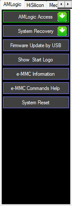

Actualización v3.0.0
1.- Soporte AMLogic.
2.- Soporte HiSilicon.
3.- Soporte Nugget.
4.- Se agrega un formulario para crear 3 scripts (UART/On/Off y Recovery) con opciones de compilación.
5.- Ahora se muestra un formulario para detener el comando de acceso cuando se ha realizado la conexión.
Si no se detiene, el formulario se cierra automáticamente cuando la barra de progreso llegue al 100 %.
Actualización v3.1.0
1.- Mejora en la visualización de datos, ahora es más suave el flujo.
2.- Corrección de un bug en el envío de comandos de usuario.
3.- Se agrega la posibilidad de detener la recepción de datos.
4.- Se corrigen 2 errores de información en controles.
