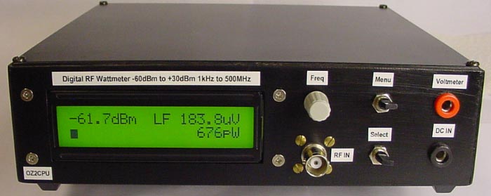

Les comento que harme el Watimetro y lo he calibrado a 0dbm como indica el autor en las banda LF y HF, supongo que el espectro LF abarca de 100 Khz a 3 Mhz y el de HF de 3 MHz a 30 MHZ.
Al amigo COSMOS2k queria hacerle un par de preguntas:
1) Para realizar la calibracion con un generador de rf y osciloscopio es necesario colocar una carga de 50 ohm? si la señal medida sobre la resistencia de 50 ohm estubiera en 0dbm podria ralizar la calibracion?
2) Es importante realizar la calibracion sobre el extremo alto o bajo o en elcentro de cada banda?
Desde ya muy agradecido por sus respuestas.
73 saludos
Hola:
No se que montaje as hecho, es importante que me cites el diseño de la PCB del AD8307, ya que con distintos diseños de la misma se obtienen distintos resultados en distintas bandas.
Para poder seguir un ajuste preciso yo me he remitido al diseño de OZ2CPU, por ser quien ha hecho el diseño primigenio y el que cita en su pagina los pasos a seguir para la calibracion y que coincida con la curva de calculo del PIC.
Si te fijas en el montaje del AD8307 veras que en su entrada esta configurada para 50 Ohm ya que tiene incorporado en tal entrada una carga ficticia que se aproxima a 1 Watt que es el tope de medida sin atenuador.
Si dispones de generador calibrado de RF te sera facil, y aun mas si este tiene la salida a 50 Ohm, simplemente conecta un cable coaxial de buena calidad lo mas corto posible entre ellos y haz la calibracion en estas frecuencias a 0 dBm LF=3.5MHz, HF=14MHz, VHF=145MHz, UHF=430MHz, SHF=440MHz
Espero haberte ayudado, si tienes dudas estoy a tu disposicion.

hola , despues de varios meses , estoy por retomar la rf nuevamente , es indudable que aunque no practique me sigue interesando en mi interior , y bueno tengo una duda con respecto al aparato en cuestion , sirve para medir roe anexando un ad en el canal 2? un saludo
se parece a esta portada tiene los mismos componentes:unsure:
enlace de la web site:
http://webx.dk/oz2cpu/radios/miliwatt.htm
