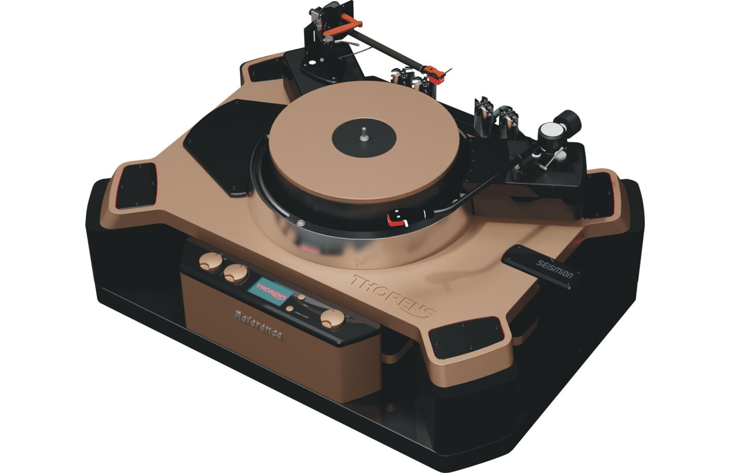

220K€, impuestos incluidos:

No se quien sera el pirado en querer gastar 220.000€ en ese armatoste.
Para mas inri, encima venden una colección aparte de vinilos exclusivos
Fuente:
Pero el sonido “ORGASMICOCHUPI y MEGAJIPOLLISKI” tiene que ser espectacular
De ahi el precio…., creo
Tiene justo para eso una descripción que tira un argumento que la verdad no pude terminar de leerlo al resultarme infumable, porque dice una sarta de sandeces que hasta yo me percate que son puras tonterías, unas glorificaciones que puff.
No es que merezca mucho la pena desmontar la mercadotecnia falaz de un producto dirigido a clientes con grandes presupuestos y menguado pensamiento crítico, pero mientras espero resultados de una simulación, casualmente en física aplicada a mediciones extremas, pues vamos allá.
En mi opinión, es habitual que el audiófilo "creyente", aquel que gasta cientos de miles de dólares en audio High-End, sea una persona con escaso interés en acústica, mecánica de fluidos, física en general.
No digo que todo audiófilo millonario sea un lego en ciencias, sólo que, en mi opinión, no son mayoría.
Entre las "alabanzas" (de pago) a este producto en particular, se mencionan unos parámetros de variación de velocidad muy ajustados.
Extrapolando lo que afirman en el anuncio, su arbitraje es, con una exactitud semejante al cambio de la deriva en la precesión terrestre (perturbación observable cada 260 siglos), más que dudoso en los valores del folleto publicitario.

De diez afirmaciones en la publicidad, encontré que ocho de estas son falacias.
Desgrano las dos que me atañen profesionalmente:
En una sección de la nota descriptiva, afirman que el uso de suspensores Skyhook disminuye el problema del aislamiento mecánico.
Es falso en este contexto. El control por Skyhook es válido cuando hay grandes variaciones de velocidad lineal respecto del anclaje y muy pequeñas en el eje transversal.
Luego afirman:
"De hecho, incluso vibraciones diminutas en el el rango de nanómetros hasta picómetros todavía se aísla de manera eficiente debido a los actuadores sin contacto."
A esta escala, las mediciones abandonan la física clásica pata adentrarse en el Radio de Bohr, Longitud de Compton y resto del salvaje paisaje cuántico. La medición instrumental, aunque posible, no tiene consistencia a lo largo del tiempo.
Un experimento mental para visualizar este atrevimiento seria:
Idealicemos una pila de 10V, cargada al 100%, que en un año se descarga al 50%.
La medición la realizamos con un voltímetro estándar, pero lo mismo da si empleamos sondas de fibra, redes Bragg, bolómetros, etc.
Olvidar las leyes de Ohm y de Kirchhoff es mandatorio en este escenario, pues solo atenderemos al vector Poynting y ecuaciones de Jefimenko
El voltímetro está en mi casa, la pila en Alfa Centauri. Cuando mido, el instrumento marcará 10V. Un año más tarde marcará 10V.
Marcará 10 volt por siempre, debido el frente de onda en la medición.
Vuelta al principio de la medición:
Conecto las puntas al voltímetro, mido 10 volt, y desconecto.
Un segundo después, vuelvo a conectar y el valor es 0, pero varios años mas tarde el campo eléctrico volverá a ser mensurable en el voltímetro.
La escala, aquí exagerada, es similar a la de las mediciones en rango de picómetros, pretendida por Thorens.
Hay otras afirmaciones del relator, que implican seis sigmas (6σ) en los procesos de fabricación, pero salvo que fabrique un millón de unidades por año, harto difícil será comprobarlo.
¿Habrá demanda de un millón de unidades al año? Veamos:
Si facturan 1.000.000u x 220.000€ obtendrán 220.000.000.000€.
(Mas o menos el PIB anual y nominal de Hungría, La Patagonia o la Comunidad Valenciana).
A nivel global necesitarán producir durante diez años, para mantener EBITDA saludable.
2,2 billones de €uros.
A Thorens le convendrá más fundar un país propio que vender tocadiscos belt-drive.
(Esto del millón de unidades es un pensamiento disgregado propio).
Broma aparte, tras ver el panorama en el argumentario Hi-End, me es difícil olvidar que existen personas terraplanistas que emplean telescopios y herramientas de informática forense para defender sus premisas; o astrólogos con un completo dominio de efemérides seculares y logaritmos a seis decimales.
Lo que importa no es el tocadiscos, sino el placer que nos genere la música que reproduce.
