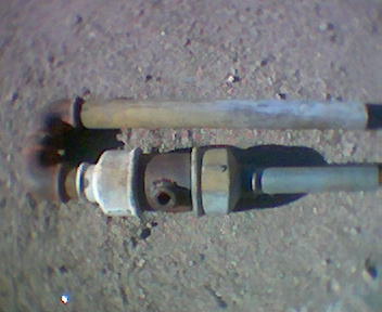

Siguiendo con la honda "Dígale NO al Pacifismo", este es un proyecto con el que me quedé con muchas ganas de realizar.
Mas Infromación
Proyeto sin terminar que quedó en el olvido, lo hice cuando tenía 13 años.
Les dejo a ustedes para que adivinen que es y como funciona.
Le faltan partes que nunca se hicieron (por eso está sin terminar :LOL:) o se perdieron (como los controles...).
Si no lo decifran dejo una ayuda. :D
No te puedo decir porque todavía no prescribió :D
Un submarino
Exacto, falta la válvula de salida del tanque de lastre, el resto del sistema de flotación esta completo funcionando.
Ahora les dejo para que deduzcan como funciona el sistema de flotación, porque como ven no lleva aire comprimido.

Un amigo había hecho un submarino con dos envases metálicos de aerosoles soldados , e iba lleno de agua y gas butano líquido , entonces se impulsaba sumergido y burbujeando , a medida que se le acababa el gas líquido aumentaba la flotabilidad y salía.
Exacto, como se ve usa dos tanques mas el de lastre.
En uno de ellos lleva agua.
En el otro va el carburo, por medio de un bombín de limpiaparabrisas bombeo agua del tanque A a la cámara de reacción, de esa forma se controla el ascenso.
Alguno me dirán porque no bombeaba el agua de los arrededores, y es simplemente por las diferencias de presiones entre el tanque de lastre y el exterior.
La bomba en este sistema requería una minima energía que era solamente para mover el agua, no tenía que superar ninguna barrera de presión porque todos los tanques tenían la misma.
Saludos y felices modelos.
PD Todo ese sistema fue realizado por no tener torno, al tiempo se compró uno pero ya no tenía ganas de continuar el modelo asi que ahi quedó...
