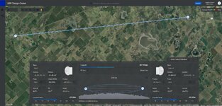

Hola....La comunicación de ese tipo es bidireccional por lo que puedes poner el mejor equipo del mundo en uno de los lados pero si no mejoras el otro lado, pasan ese tipo de cosas.
Por otro lado hoy en día ese tipo de banda de frecuencias(2.4GHz) se encuentra, en entornos poblados o no, bastante saturada de interferencias producidas por distintos tipos de aparatos.
Si fuera comunicación punto fijo a punto fijo, las empresas con marcas importantes en el rubro tiene calculadoras "on line" que te permiten determinar con bastante precisión y a partir de los datos de posición geográfica, altura, etc. sugerir que tipo de equipos son aptos para establecer un enlace fiable de determinada velocidad.
Con los datos que aportas sobre el enlace, es lo que puedo opinar.
Ejemplo:
Ejemplo:

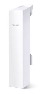

Un alargue USB seguramente conseguirás lo que no se es que norma de los USB, 1, 2, 3, etc. Por lo general cuando quieres obtener velocidad debes mantener las conexiones cortas.
Por lo otro, me parece que tengo un punto de acceso como este, tendría que ubicarlo, claro, si quiero hacer algo más eficiente que el router que tenía guardado.
Seria mucho mejor que la solución del router.
Recuerda que la comunicación es bidireccional y el incremento de potencia de solo un lado, de los dos involucrados en una comunicación de este tipo, solo es "la mitad de la solución del problema" en si.
Aclaro esto porque refieres a la solución del "rompe muros" y eso en el mejor de los casos solucionaría el problema de que tu señal sea oída por el router proveedor pero no el que tu escuches al mismo con la intensidad suficiente como para establecer una comunicación estable y confiable.
