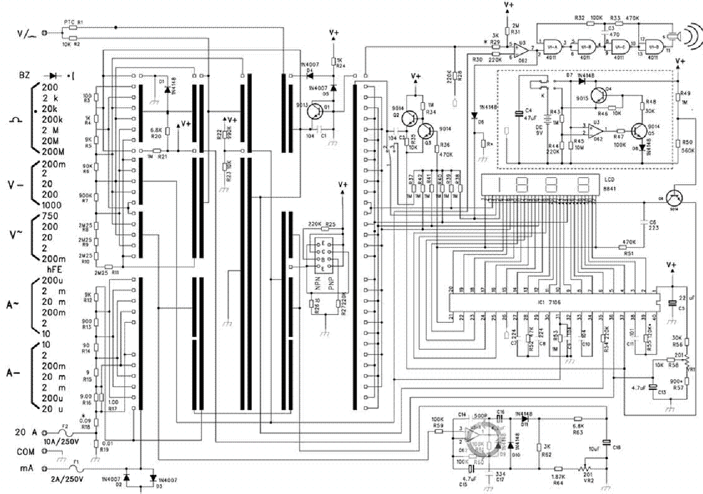

Si, esos dos funcionan similar. Revisa también ese transistor que se ve a un lado del ADC, quizá ese sea el que maneje al buzzer
Buenas otra vez
he retirado ese transistor me que me indicas,que es un C1959 Y21 y deja de sonar el buzzer,pero en la pantalla sigue apareciendo el indicativo de pitido activo
O sea,igual que antes,
De todas formas,mañana lo sustituire por otro igual,si tienen en la tienda
haber si sustituyendo los dos operacionales que me quedan,el multimetro vuelve a funcionar correctamente
lo dicho,me estoy empezando a desesperar..........buahhhhhh
El TL062, él solo, o junto al 4011, suele ser los que se encargan del BEEP (a veces ayuda un transistor por medio). Mira este multimetro por ejemplo:
¿Has levantado el 7106 para ver si debajo hay un 4011? Porque en ese caso sería importante que lo cambiases también.
PD: El transistor es un 2sc1959. Ojo que he visto 2 datasheets y en la de toshiba dice que es PNP y en otras es NPN (me extraña que sea pnp ya que los pnp japoneses de señal suelen ser 2SA y no 2SC). Siendo un NPN uno que podrías usar en su lugar (ya que posiblemente te cueste encontrar esa referencia) es un 2N2222 pero reubicando las patillas.

Bueno amigos todos de este hilo. He seguido su evolución durante unos días y me he decidido a participar debido a que me dedico a reparar instrumentos, pero más me llamó la atención alguna que otra duda que manifiestan.
En el diagrama publicado que, aún sin corresponderse con el real puede estar muy cerca de él.
Una de las cosas que quiero resaltar, es que, para que suene requiere de un oscilador. A propósito, en el diagrama publicado, la función es cumplida por el integrado 4011 y para que el oscilador excite al piezoeléctrico, es necesario que el operacional TL062 le asigne un "I" lógico en el pin de la primera compuerta. Debido a esto, si se retira el operacional TL062, el buzzer no debería sonar bajo ningún concepto.
"OJO": NO VAYAS A RETIRAR EL 7106. Nada tiene que ver con el buzzer.
En ese multímetro no hay un IC CD4011. Parece haber sido seleccionado otro Integrado para ese propósito y este es el MC14060 que es un contador-oscilador. Sin embargo, este IC no debería ser responsable del problema. Si el buzzer suena, esto es muestra de que está cumpliendo su función.
Es muy probable que, el transistor que retiraste nada tenga que ver tampoco con eso.
Te sugiero hacer la prueba de retirar el TL062 y verificar si, con él retirado, sigue sonando aún.
También te sugeriría que levantases el diagrama de esa sección pero no sé si estás en capacidad de hacerlo o si podrías contar con un vecino o amigo que te pueda ayudar en eso. Muchas cosas se aclararían, ciertamente.
Saludos y estamos pendientes de tu progreso.

¿Nunca te has enconterado un IC soldado bajo un zócalo cuando reparas instrumentos? yo los he visto bastante bajos ATMs, por ejemplo hace tiempo vi un TL074 bajo un 8051.
Es probable al 99% que en ese multímetro no haya un CD4011, pero si no mira bajo el zócalo del 7106 y ahí se encuentra el componente averiado (probabilidad 1%), se va a volver loco buscando (puede que haya otro TL062 escondido).
Teniendo en cuenta que ese multimetro puede medir capacidades, yo creo que el oscilado-contador tiene más que ver con esa función (OJO, que no digo que el pitido no sea generado por el chip, pero el MC14060 tiene otra explicación de estar ahí más que para generar el pito).
De lo que estoy seguro es que el Demestres M3800 y M3900 sí que llevan el CD4011 (bueno, el M3900 que he visto lleva un HEF4011).

El 4060 y el 4040 no son compatibles, en algunas aplicaciones podemos considerarlos "parecidos" pero únicamente si diseñamos un circuito partiendo de cero.
Si ves los Data Sheet entenderás las diferencias.
Lo raro es que en una ciudad como Valladolid no lo encuentres, ten en cuenta que estos CI los pueden fabricar varios fabricantes, el prefijo puede ser MC1, CD, SN, HEF...
El sufijo sí que será siempre 4060, pídelo como "Cuarenta Sesenta" seguro que lo encuentras.
Sal U2
También no hay que olvidar que la pantalla sigue mostrando el ícono de continuidad. El 7106 me parece no maneja ese tipo de indicadores si no sólo signo y números, ¿entonces que integrado se hace cargo de ese ícono? al parecer la "inofensiva" gotita negra sobre la placa vertical es el controlador y es e culpable del malf funcionamiento del buzzer
