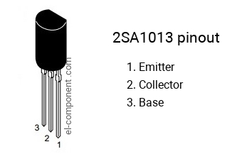

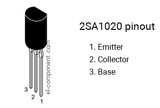

Sucede que tengo montado otro amplificador BJT como el que montamos hace un tiempo (éste es mono). En el driver uso (2SA1020 y 2SA1013, Q3 y Q2), en la salida ( KT805AM y KT8056M, Q4 y Q5) y en Q1 el S8050. Pero a bajo volumen se escucha fañoso y si lo subo se escucha mejor. Por qué me pasa esto?

Buscando en las placas viejas que tengo acá encontré 2 transistores (C9013 y C9012), puedo usarlos en Q2 y Q3, serán mejor que los que tengo en uso?

encontre 2 transistores (C9013 y C9012), puedo usarlos en Q2 y Q3, serán mejor que los que tengo en uso?
Dejame ver los datasheet y te digo
