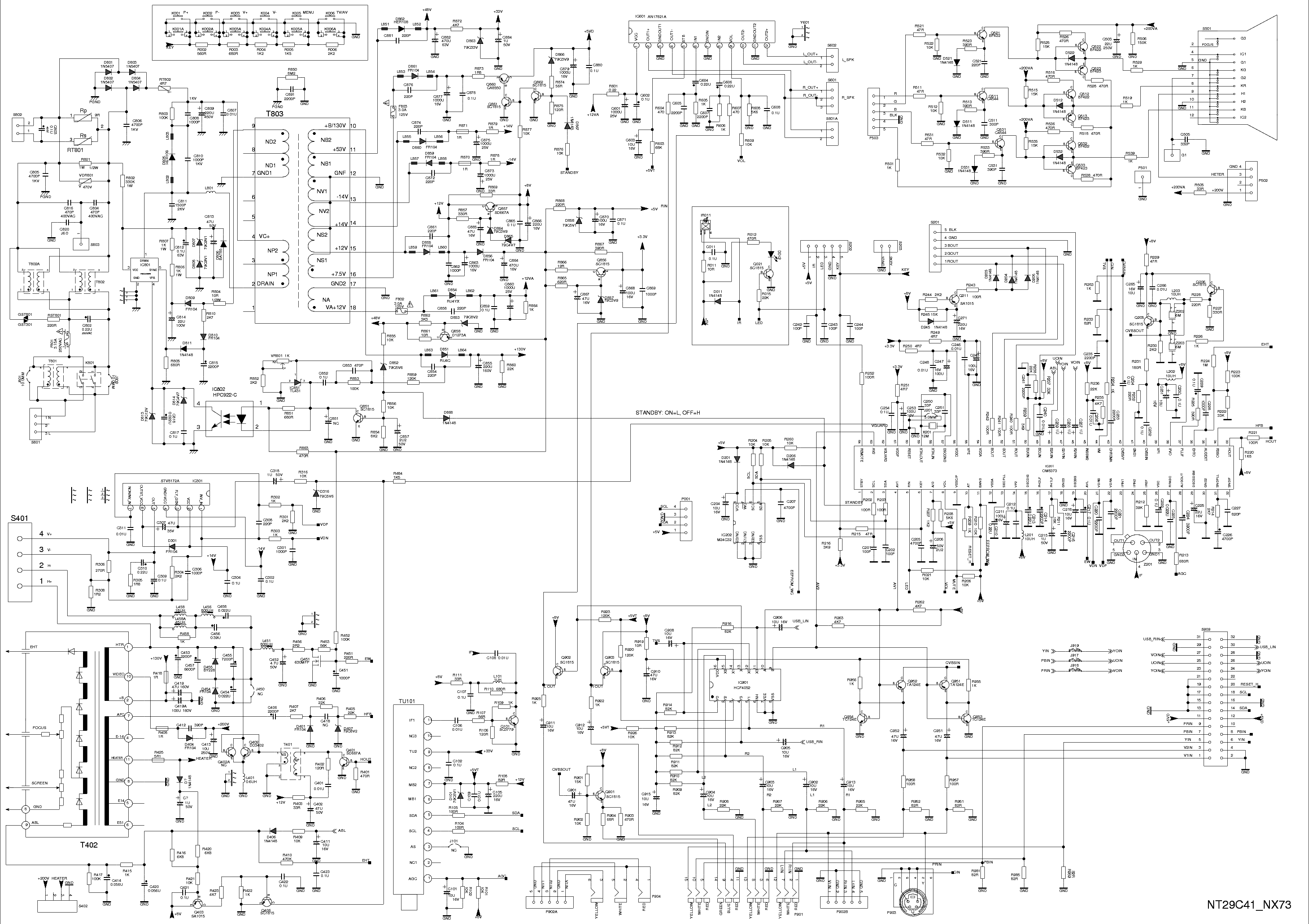

Desconectala a ver si con 0 V anda , con 3,3 V es mute
Aquí le subo una imagen de lo que mas o menos tiene montado en pata 5. No se el valor del zener ni recuerdo la polaridad con la que está ubicado. El equipo estuvo trabajando pero de un momento a otro dejó de escucharse. El amplificador está montado en un mueble de DVD y tiene un 7805 regulando la alimentación de la placa de DVD porque trabaja el USB.
¿Podría alimentar pata 5 con la salida del 7805 y eliminar las dos resistencias y el zener?
No, tien 3.3 vol al alimentar con 10 vol.
o
prueba inyectándole 5v
