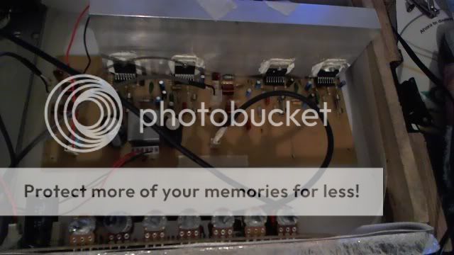

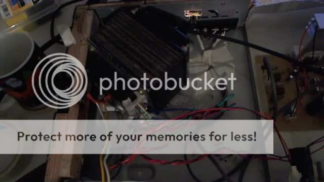

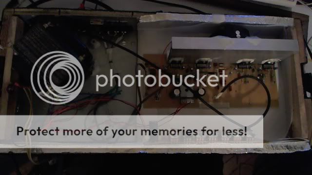

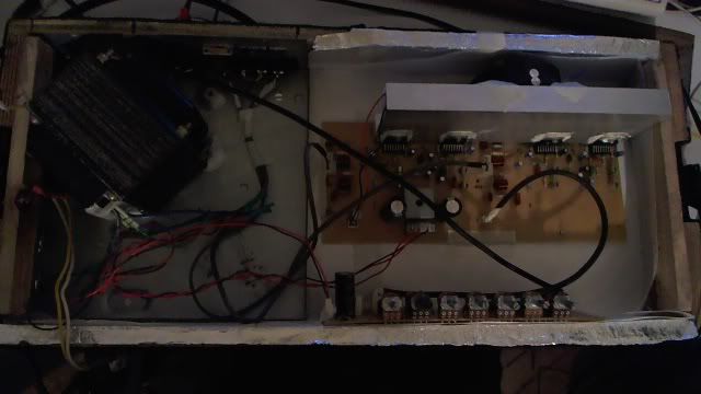

Les sigo comentando mi experiencia con el bridge, despues de los problemas que tube, encontre un tranformador por ahi tirado bien grandote, y lo destripe y con eso hice uno de 18 0 18 a 8A, el transf no tenia el calibre para los 8A asi que tome 3 hilos en vez de uno, los uni al final (al principio pense que tal vez iba a tener problemas de desfaces de los voltajes o algo asi, algo de mi logica ilogica, pero todo funciono bien), o sorpresa cuando conecto too de nuevo y aunque ya dejaba subir mas el volumen habia cierta distorcion molesta, asi que ya estaba que estripaba todo con un martillo, pero depronto deje por descuido un conector de un parlante flojo y todo sono mucho mejor, y asi me di cuenta de mi gran idiotes!!, resulta que como es en bridge no hay tierra en comun para los parlantes ya que se alimenta con potencia por ambos lados del parlante (no se si este bien mi explicacion) y resulta que yo habia colocado al final del cable de los parlantes una bornera que saque de un equipo de sonido viejo para conectar y desconectar mas facil los parlantes, pues como todos saben esas borneras tienen los negativos conectados en comun, lo que me estaba haciendo un corto entre uno de los lados de cada parlante!! por eso la distorcion, asi que tome el cortauñas me deshice de esa union, y la claridad vino a mi. A esto añado que tal vez no me era necesario rearmar un transformador y depronto me habria servido conel que estaba probando al principio (rearmar un transformador con los mismos cables retorcidos y del calibre que no es y acomodarlo para que de es bastante tedioso), mas tarde les cuento cuano pruebe el anterior transformador. Ahora me faltan 3 cosas; eliminar el ruido del ventilador que se cuela, hacer un pre con tonos porque asi nomas mis cabinas suenan demasiado brillantes (agudos),meter todo en una caja. A veces uno se mata por unas bobadas! dure un dia de trasnocho y un dia sin dormir todo mayormente por un cable que ni era del circuito! Ojala no me haya estendido mucho, si he de moderar los comentarios porfa me avisan, subire fotos mas adelante cuando este contento con el resulado final.... gracias ah me di cuenta que el tercer tda7294 calienta mucho mas que los otros, no se que sera, voy a revisar pistas.. hasta la proxima...
Si, con tal que no pases de 40 voltios continuos segun el datasheet esta bien
Bueno, el amplificador resulto que metia mucho ruido agudo , de intereferencia supongo, con el transformador que tenia sony asi que use de nuevo el que arme y se fue casi todo el ruido, asi que es porque el transformador sony no tenia la suficiente corriente, el que arme esta diseñado para enviar hasta 8A y con ese todo fue mucho mejor. Para quitar el ruido del ventilador coloque un condensador de 220mf electrolitico en paralelo al ventilador y se quito totalmente. Sin embargo el ruido agudo de fondo aumenta cuando le subo mucho el volumen al amplificador, pero pienso que es porque aun no he puesto las tierras y el chasis, ademas que mis cabinas reproducen muchos brillos asi que esto incrementa la sensacion de ese ruido.
Despues arme el Pre de linea y Mic con EQ de Tupolev con la idea de que al colocarlo y tener control de la ecualizacion tambien se baje un poco el ruido y asi fue, pues ya le colocaba mas medios y bajos y no tanto brillo asi que no se persive tanto este, ya es debil, pero yo que soy tan delicado con el buen sonido au lo escucho un poco pero ya es bastante leve, no molesta, aun falta la tierra y el chasis, asi que estoy seguro se ira mas aun.
Resulta que me di cuenta que un lado sonaba mas duro que el otro con una cancion grabada en mono (los dos canales suenan exactamente igual); probe cada entrada subiendo y bajando el volumen, balanceandolo y nada, dejaba todo el balance hacia la izquierda y ahi conectaba un bafle y escuchaba, luego balanceaba hacia la derecha y desconectada y conectaba el mismo bafle a ese lado y definitivamente este sonaba mas pasito, asi que me di cuenta que era la potencia del lado derecho. depronto algun tda estaba medio dañado (curiosamente era el que calentaba mas), entonces apague todo y intercambien los tda , los del lado derecho al izquierdo y viceversa, prendi y puffffff casi se me incendia mi habitacion, jejejeje se tostaron los tda y se rajan de una! y les sale el liquido negro como hablan en todo lado!, no se que hice mal, me fije que todo estubiera correcto, no habia cortos jhmmmm ni idea...
Fui y compre mas tda y fucibles que tambien se quemaron,antes de todo limpie bien la placa por debajo , le pase cepillo, thiner etc para evitar que si algun pedacito de cable o suciedad que hubiera ocacionado el corto desapareciera. Monte dos nuevos tda y ningun problemahabia dejado dos de los viejos, y uno pufffff otra vez, me asuste pero los bueno seguian sin calentarse ni nada, quite el quemado y coloque otro nuevo y todo bien, quedaron un tda viejo que soporto el primer quemonazo, y 3 nuevos, y luego conecte todo junto con el pre, y ahora si todo anda mucho mejor, igual potencia en ambos lados, ahora estoy metiendo todo en la caja, bastante hechiza por cierto, ya montare fotos, y al final mostrare mi producto, si todo sale como espero, gracias...
No me aguante y subo algunas fotos, ya sin ruido!!! falta todavia para un producto terminado, pero la verdad, la parte de la caja o chasis, panel frontal etc, es lo que mas jartera me da hacer
