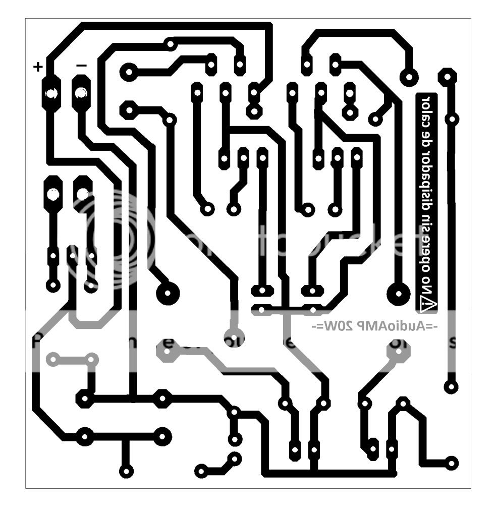

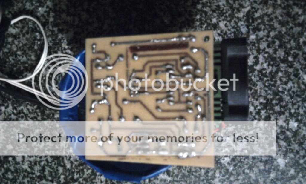

pues basicamente es es la imagen es la imagen que puse al principio pero una imagen vale mas que mil palabras aunque la imagen de esta camara no es muy buena asi que no creo que valgan mucho XD
aqui hay una resistencia suelta de 2.2 pero por detras solde otra de 2.7, entonces no se preocupen por eso
y aca esta por detras, se puede ver el reemplazo de la resistencia y esta la linea que me recomendo ezavalla soldado de la pata 2 a la 4, porciero lo que esta mas abajo es un de un filtro pasa bajo pero esta completamente aislado por lo qeu no hay problema
Espero haber sido claro y gracias por intentar ayudarme

acabo de notar que c5 (100nf) y R3 (1 hom) en la imagen que yo puse estan antes de c4 (1000uf) pero en el datasheet estan despues.
podra ser esto el fallo??
IMPORTANTE DETALLE
No necesariamente, pero es una buena causa para que el amplificador oscile (ese es tu problema), así que ponelos donde corresponde.

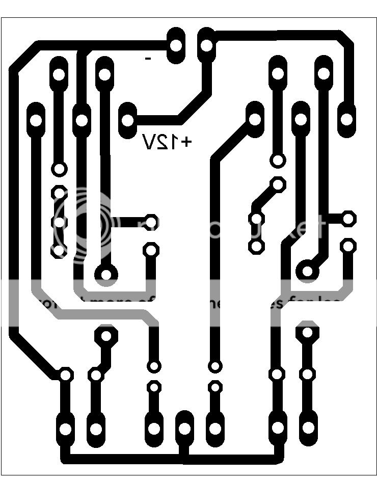

Dios mio! que cosa tan enredada para trabajar, mira, cuando se trabaja con señales siempre es bueno pensar bien como van a ir las pistas del circuito, te sugiero que aprendas a manejar algún software de diseño de circuitos como Eagle y puedes ver algunos tutoriales para hacer estos circuitos en taringa.net.
Aqui te dejo un circuito que tengo montado y que es totalmente funcional.
jajjajaja, es cierto que es algo desordenado pero cada quien se entiende con su "desorden", cosa es que la causa era que tenia donde no debia R3 y C5, ya lo solucione y anda de maravilla ahora es conseguir un parlante de 15w a 4 hom y tendre mi subwoofer.

Está vivo!!! jaja Por fin puede hacer funcionar el ampli... (con otro pcb)
El problema era que estaba conectando la resistencia de 2.2Ω en donde va la de 220Ω.
ya lo cambié y problema resuelto.
Gracias a todos por su ayuda...:aplauso:
