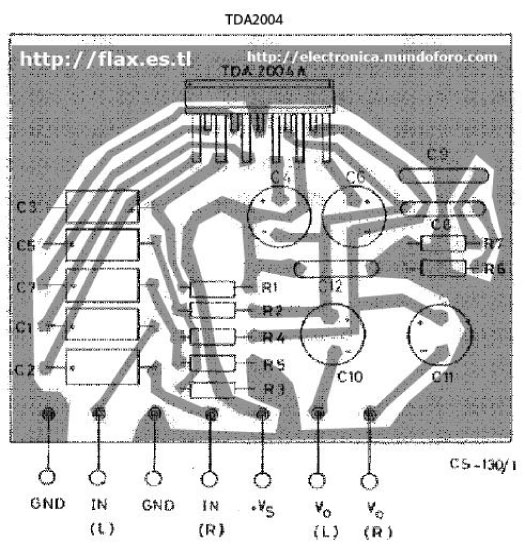

alguien tiene el pcb del circuito estereo del tda 2004?
porfa subanlo no puedo encontrar el pcb bien claro no se ven bien las pistas, gracias de antemano amigos electronicos.
;) pablito
pablofer dijo:
;) pablito
(visto por el lado de componentes)
(Para hacer el pcb hay que voltear la imagen para verla por abajo)
