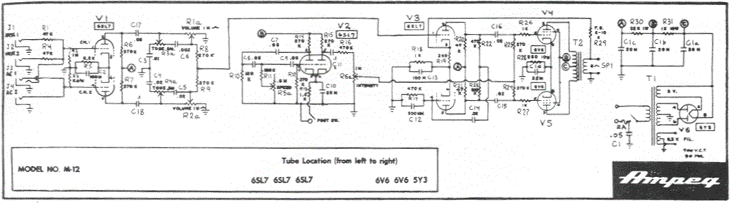

Dejo otro circuito que me llamó mucho la atención, fijate como hacen la polarización negativa, la verdad nunca había visto hacerlo así:
Dejo también el esquema original del amplificador Ampeg:
Ahí se nota claramente que solo usaron la etapa final de este circuito poniéndole un ultralineal y modificando algunos valores ;)
Esa es una forma muy poco usual, ahora me queda la duda si era este mismo o era otro que me llamo la atensión por esa forma.
si justo ese es, el Ampeg, y el con trafo ultralineal era una modificación de años posteriores, porque ese esquema tiena sus añitos, o una modificación más moderna,

Hice un pequeño trabajito gráfico que dejo adjunto.
Es el amplificador de donde creo que sacaron originalmente el diseño sin el pre y sin el trémolo que traía.
Noten el detalle de la diferencia de las resistencias que forman el divisor de tensión que le da señal al segundo triodo que actúa como inversor (470K y 510K).
Esto no es porque sí ;)
