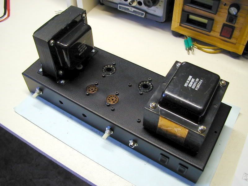

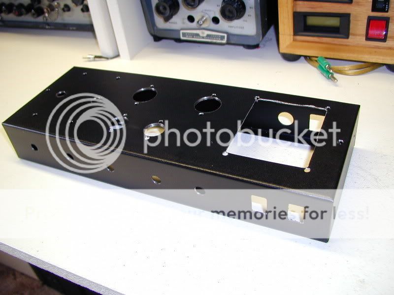

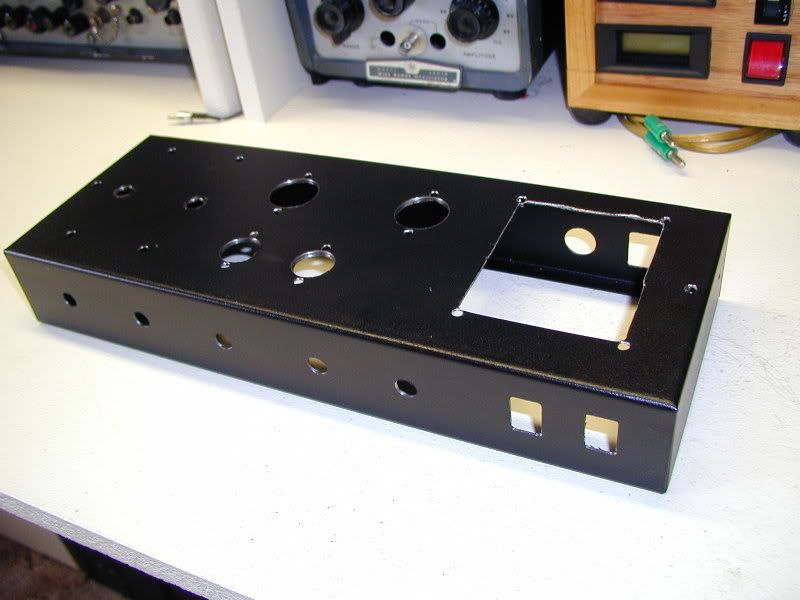

El chasis si lo cortan con plasma te va ha quedar ondulado, sobre todo done hay poco cuerpo se dilatara y estirarara, no es algo que me parezca lo porque en mi familia tambien somos metalurgicos de larga data, lo ideal seria que te hagas un plano en CAD y lo lleven a algún lugar que hacen corte por chorro de agua, también puede ser láser, quedando terminado.
Fijate en el link que le di a Electrodin, alli encontraras una herramienta para hacer las perforaciones de buena calidad, si quieres hacerlo todo tu y un ejemplo de chasis echo a mano
Vas a tener que ver como montas los componentes, si sobre puentes, si sobre una placa de fibra con hojalillos metálicos, o en PCB, hay que tener en cuenta como se colocan los trafos para que los campos magnéticos no se intefieran....
Una vez puesto los cables, lo primero que se cablea son los filamentos, retorciendo los condutrores entre tubo y tubo, en las R de catodo, cuando van una R y un capcacitor se sueldan juntos, hay toda una serie de pequeños detalles que hay que tener encuenta, pero no es necesario resistencias de grado militar, eso es ya fantismos
La verdad no se que sistema de corte tienen , pero hacen las cajas de tableros para contactores y otras yerbas. quedan realmente bien , tal ves sea chorro de agua , no se.,.
reitero , prefiero intentar una construcción mas artesanal , aunque no quede tan "comprado" lo que si me pienso copiar es ese temita de la disposición de los trafos..

Si, lo que sucede que los gabinetes para contactores son con chapa mucha más gruesa, y es otro tipo de contrucción donde no hay perforaciones como en un chasis de un amplificador valvular
Un ejemplo de chasis muy simple
ahora voy a preguntar que maquina es la que tiene para cortar , quedan realmente bien los trabajos, segun este chabon se pueden hacer toda clase de caladuras y perforaciones , pero de todas formas es casi te diria lo de menos , todo ese trabajo se puede hacer tambien con un taladro de banco , una lima y muuuuuuuuuuuuuuucha paciencia..
