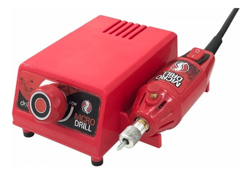

Los minitornos que conozco tienen una tecla de encendido y apagado y la ruedita de las velocidades , eso permite dejarlo encendido , regular velocidad y poder agarrarlo a mano llena.
Pero se me ocurre que podrías hacerlo como algunos otros que tienen una caja aparte con el encendido y regulación , o regulación sola (y)
Puedo a lo mejor puedo lograrlo si es que encuentro alguna caja plástica de algo que ya no sirva y lo adapte entre cable y dimmer, onda un estabilizador roto, aunque de momento no me queda ninguno, dado que los dos que tengo los hice zapatilla, lo mismo un 3º que se lo pase a mi padre.
Seria cosa de ver.
Tiene que ser una caja que se quede en el lugar mientras trabajas, hay que fijarse en el largo de los cables y demás
No estaría mal, sobre todo porque una vez empiezas a lijar, repasar o taladrar se te olvida dejarlo descansar para que se enfríe.

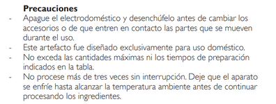

Hay aparatos, como pequeñas batidoras o exprimidores que no pueden funcionar seguido más de 4 ó 5 minutos y lo advierte el manual.
Me da una idea, tendría que conseguir el manual de esa minipimer a ver que dice.
Claro, eso es en la velocidad máxima.
O sea, que pinta que no tiene sentido que tenga hendijas y que no se debe de usar en exceso en su velocidad máxima.
  • Philips-1870854-hr1363_02_dfu_asp.pdf
    442.9 KB · Visitas: 1
No, sin ventilador, directamente las lajas con los carbones.
¿conviene de todos modos hacerle hendijas cercanas a las del motor?
