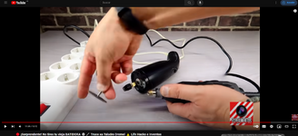

Un solo fusible basta !
Bien, en el fase
Uno en youtube dice:
Aprovechando la excelente explicación y habiendo realizado el desarme del mismo aparato del vídeo. Debo agregar que el fusible de fábrica es de 1;6A, 250VCA, y en la serigrafía de la placa figura 2;5A 250VCA, se quema porque con el uso el polvillo de los carbones se deposita entre las delgas produciendo un pequeño corto y así elevando el consumo. Recomiendo limpiar el colector del motor utilizando limpia contactos
¿Poniendo uno de 20A entonces?
No he visto el video, pero si el fabricante puso 15A cambiarle a 20A es jugársela. La batidora ha funcionado bien siempre, sin fundirse el fusible hasta manipularla, lo que significa que está bien dimensionado
Por otro lado, insisto, el fusible está para proteger los diodos y el motor y cumple su función, colocar otro fusible en la otra línea no va a cambiar nada.

Por ahora considero que los pulsadores dejare los que tiene y me concentraré en el portafusibles aéreo, colocado por fuera en el cable fase (positivo)
El tipo dice que los fusibles de 15 son difíciles de conseguir, y que entre uno de 10 y de 20, mejor el de 20.
Si es de 1,6A y en la placa pone 2,5A...¿Por qué ponerle uno de 15A..?¿Para que nunca salte..? Y menos de 20A...
Y fusible hay de 10, de 15, de 16, 16,30, 16,50....los tengo por ahí...es una burrada decir que no se consiguen y poner 20...

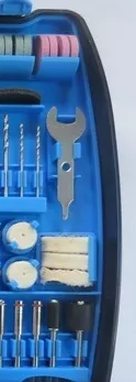

Comento, es esencial seguir teniendo la llave allen que incluye el minimandril, ya que sirve como punto de apoyo y sosten tanto para ajustarlo con la mano izquierda o desajustar la rosca. Ya que en una se apretó muchísimo, y al no querer recurrir a una pinza, con la llave pude evitar que se girarse el eje, mientras que con la mano izquierda ajusto o desajusto.
Ya le hice unas cuñas en la cajita de accesorios para contenerla

La misma llave ahora esta junto al "minitorno", si la uso para algo más (es en general la que menos uso, pero sirve igual para cosas concretas), la sacaría.
Sucedió usando una de esas para afilar una tijera. Justamente la cilíndrica de la izquierda.
Tras dos ajustes con la mano, se desatornillo ligeramente el mandril, así que recurrí a la llave de tuercas y listo :).
Hay unas llaves fijas "de chapa estampada" estilo unas de bicicleta , que le van como piña.
Calculo que como esa que se ve en algunas cajas de accesorios, el tema es ver donde las consigo acá, sino de última hacerme con una fija a la medida y chau.
Hice hincapié en la llave dado que aunque el minimandril tiene dientes para pinza, una pinza termina siendo muy agresivo a la larga.
