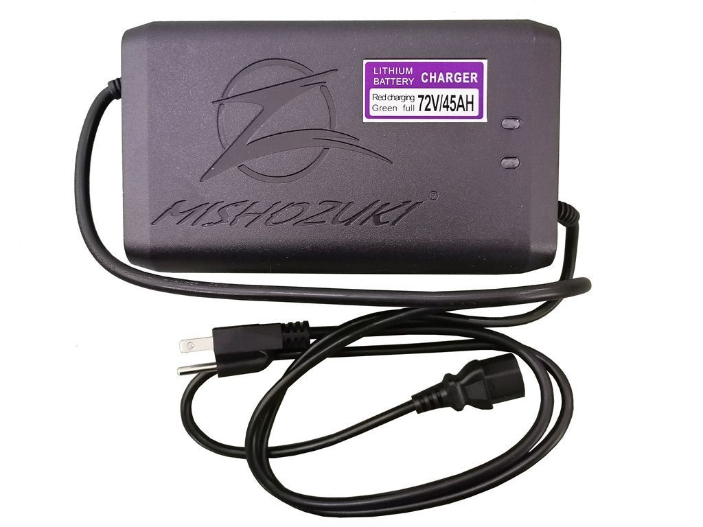

Identificar IC oscilador en cargador Mishozuki de 72v 5.5A. El modelo en placa es CHX-023V13A
La idea es repararlo. Es de un cliente. Saludos.

Sucede que hace poco revisé un cargador similar, son muy comunes en este país, noto algunas diferencias entre nuestros modelos, una de ellas es que tu modelo posee bobina de modo común en la entrada de AC, y el mío sólo dos conductores funcionando como puentes.

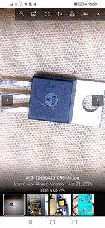

Necesito ayuda con un cargador de motorina cuya placa tiene la matricula CHX-025V3, que tiene El mosfet del primario en corto, y la matrícula del mismo es K08, y no aparece ninguna referencia a este mosfet. Adjunto fotos del mosfet y del cargador, quizás alguien pueda ayudarme. Gracias de antemano.

Ese codigo no es parte de la identificación, trata de mirar cambiando la posición de la luz y una lupa, para poder ver el grabado que tiene, si miras la misma foto que pusiste, se llega a ver.
Gracias colega, pero no, esa es matrícula que trae, no hay otro, ese problema puedo resolverlo ya que estos cargadores generalmente usan un mosfet canal N de 600 volts y 20 o 25 amoperes. Tengo otro problema que son las resistencias smd, que se encuentran cerca de la osciladora 3842, R5 y R11, que están quemadas y no se le ve el valor. Si alguien me pudiese ayuda con algún esquemático de esta placa.
Screenshot_20250424_150258_edit_1789637766452962.jpgScreenshot_20250424_150518_edit_1789913127103961.jpg
5P125P Leo yo..
E incluso en el lateral derecho también hay letras y números.
Y podría adivinar que en la zona inferior también hay escritura..
Incluso hasta podría ser un "6R125P"

Pues en la foto se puede leer algo parecido a ??P125P donde ?? es que no se vé/entiende...
