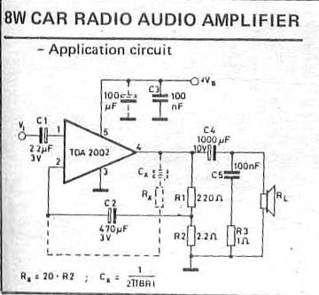

Te cito una parte del texto de Pablin sobre las Luces Audiorítmicas de 3 canales.
Luces Audio Rítmicas de 3 canales - Pablin dijo:
Si se desea ingresar la señal de audio proveniente directamente de un parlante se puede armar una etapa de aislamiento y adaptación de impedancia como la mostrada abajo.
En este caso la señal de audio, proveniente directamente de un parlante, ingresa a un potenciómetro que permite regular la sensibilidad. El transformador empleado es uno común empleado en las etapas de salidas de radios a transistores...
Para ingresar la señal de audio proveniente de un mp3, mp4, ipod, PC, etc tenés que amplificarla antes y depués de amplificada inyectarla al bobinado marcado como "Entrada" en la imagen. O sea, tendrías que gastarte de nuevo en hacer (mínimo) un TDA2002 solo para exitar estas luces audiorrítmicas...

okokokokok ya entiendo esque estoy en el primer curso de un grado medio de electronica y aun me cuesta entonces al no estar amplificada tendria QUe acer esto y todo resuelto no ?
No importa que amplificador uses, yo puse como ejemplo el TDA2002 porque es el mas fácil y el que primero se me vino a la cabeza.. ejem.. jeje
Si creo que con este ya podés entrar al audiorrítmico...

Bueno "Precaución, Alta Tension" (tendría que estar o todo en ingles o todo en español che...)
Bien.
Busqué varios PCB's en internet para mandarte pero ninguno me gustó, entonces lo diseñe en PCB Wizard recién. Lo hice a propósito lo mas reducido posible, cosa de que no moleste con el espacio.
Es para un TDA2003 (es lo mismo que el 2002 pero con 10W de potencia y mas "moderno"), sale lo mismo que el 2002, menos de 1 euro.
Ahora si, tenés que armar este amplificador y conectarlo en el bobinado de entrada. Y el mp3 lo conectás directo al ampli mediante un jack o lo que quieras.
