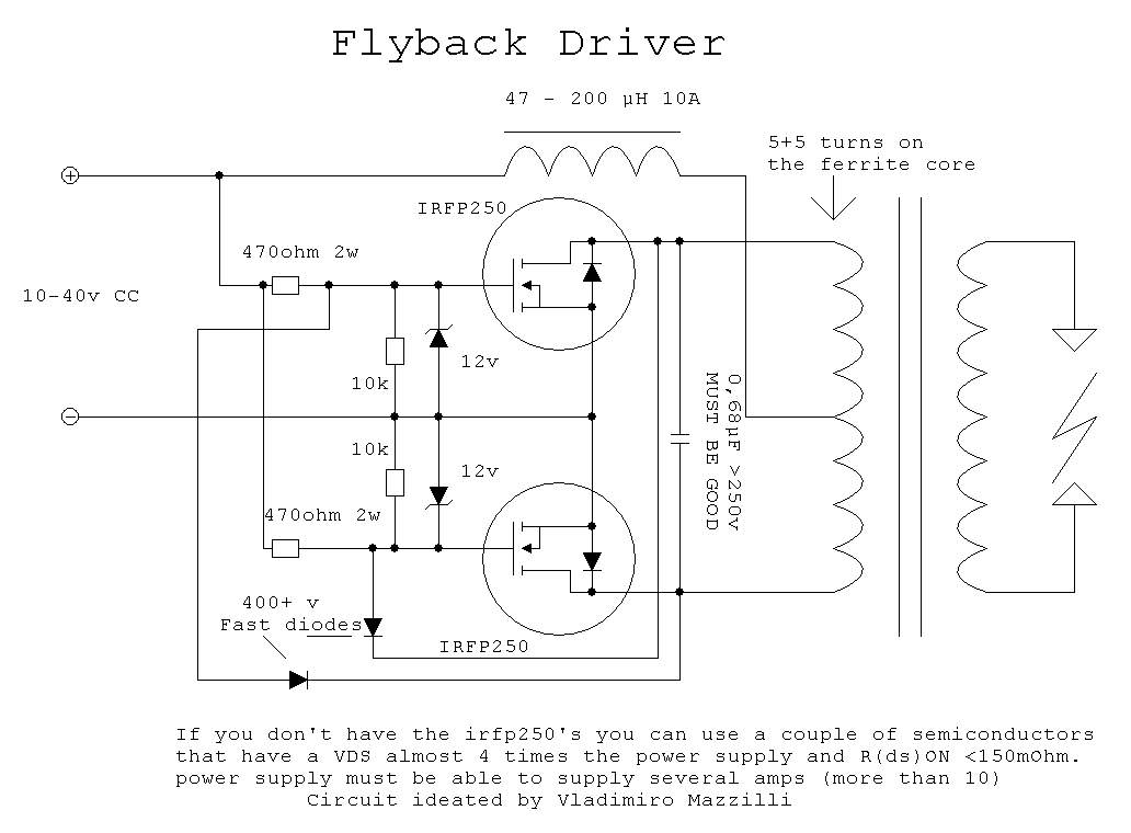

Desarrolle la interface de usuario bajo una LCDTOUCH DG-16080-11 la pantalla se comunica con un Xmega16 el cual genera dos ondas cuadradas (inversa y no inversa ) que corren a 4 Mhz para generar una onda senoidal , después se conectan a optocopladores de ultra velocidad para aislar el control de la potencia “PC910” y los conecto a 2 driver de mosfets MIC4421 y estos a IRF3710 Mosfets para inducir a un transformador .
Pero tope con pared y me encontré con el transformador según un circuito para un inversor que el amigo emiro publico y estoy en el dilema de cómo bobinar pues es algo nuevo para mi ese tipo de configuración,en algún momento había hecho la básica pero esta tiene como una derivación que se conecta a voltaje positvo, estuve buscando todo el dia como bobinar ese transformador y no encontré mucho no se nada de técnicas.

Tengo un transformador Epcos ETD29
ahi es donde precisamente radica el problema de estos equipos tu observas varios embobinados en realidad uno es un shock que bloquea la señal y a la vez alimenta los transistores, al estar los transistores en contrafase alimentan cada uno a un devanado y el secundario suma las contrafases dando como resultado una sola señal con el doble de tamaño o mayor dependiendo de relacion de espiras primario secundario, es bueno ese circuito pero el problema sera la bobina de salida la de shock no es gran problema pero la otra la tendras que construir tu.
Gacias eserock por fin pude sacar la señal senoidal pero con una configuracion diferente la derivacion la puse a tierra y por fin se convirtio en una sola señal, y tengo un voltaje poquito mas de un volt de la entrada, solo que la señal es un poco fea.

haber el circuito que colocas es correcto no puedes llevar la derivacion a tierra pues es como si no alimentaras los transistores, como les señale esa es la etapa complicada no en calculos si no en la construccion del transformador ya que una espira de mas o no colocada adecuadamente repercutira en la destruccion de la señal poeso sale fea mas tarde les coloco una señal generada
Muchas gracias Eserock ese aporte me hizo el dia muchas gracias y por fin pude sacar la señal deseada ahora solo tengo un problema se me cae la señal cuando hago contacto con la piel alguna sugerencia?

eso pueden ser dos cosas la fuente de alimentacion es de caracteristicas pobres en cuanto a corriente ese circuito debe nanejar tranquilamente unos 5 amperes por el numeeo de espiras en el primario, o segundo el voltajes del secundario es muy elevado y provoca un paso de corriente muy alto, una cosa mas que puede afectar es el tamaño del electrodo de aplicacion.
