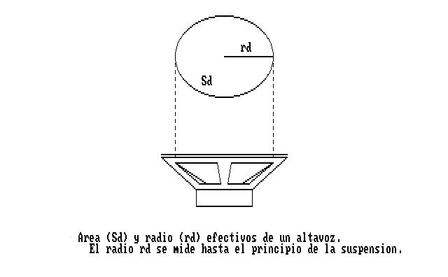

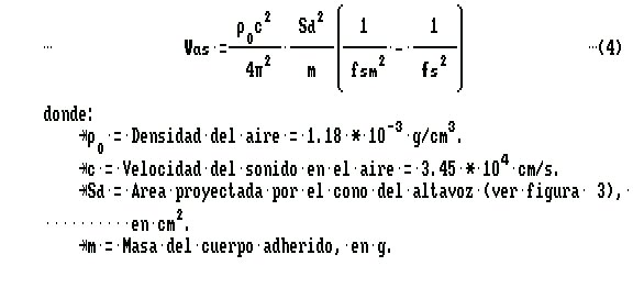

Yo creo que todo está bien, excepto la Rmax que no sé cómo la has calculado.
Para poner en práctica el método de la masa agregada puedes hacer lo siguiente:
- Hazte de un objeto de poco peso, el cual conozcas de antemano (por ejemplo, una moneda pequeña).
- Pégalo al cono del altavoz con cinta adhesiva.
- Mide la Fs.
- Calcula Vas con la fórmula:
- fs es la frecuencia de resonancia propia del cono del altavoz (ya la calculaste y es 29,5 Hz).
- fsm es la frecuencia de resonancia medida con la masa agregada (la moneda).
- Sd se calcula de la forma indicada por la imagen:
O sea, calcular el área de un círculo cuyo radio es el del cono del altavoz, incluída la suspensión del mismo.
Extraído de http://ingemeda.tripod.com/medpar.html
