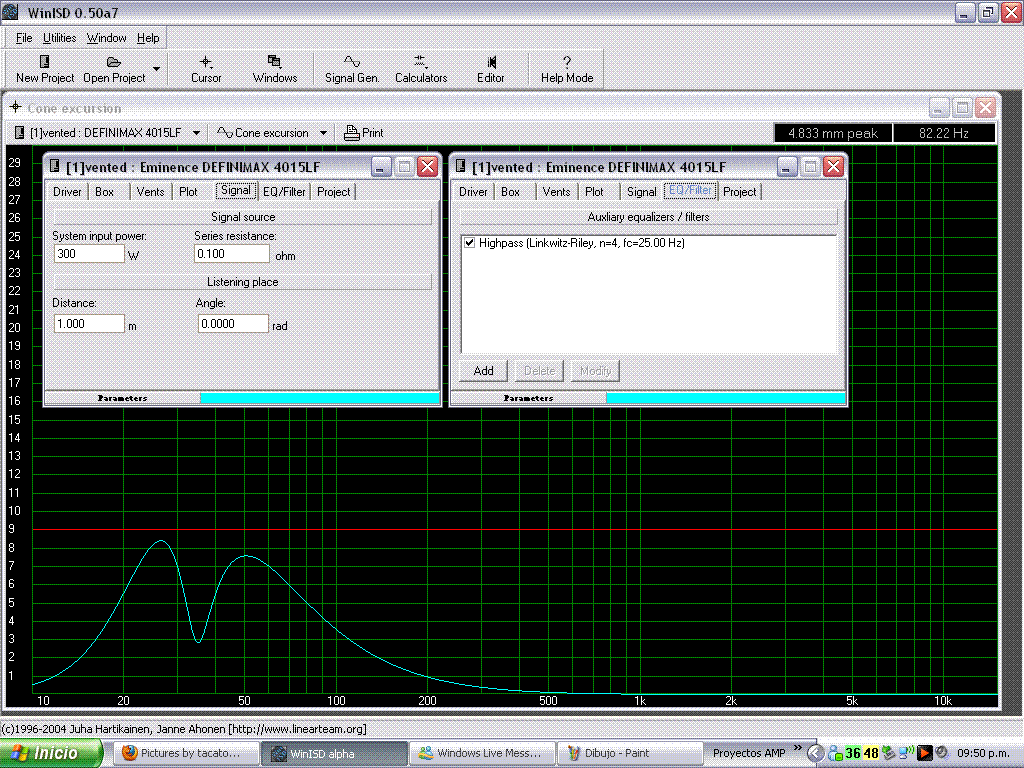

Por lo antes dicho he decido modificar el diseño a bass reflex, sobretodo por la distorsion que se produce a no muchos spl y esa pequeña carencia de algo en la caja rellena que hace que el sonido no sea igual o medianamente parecido que el de mis sennheisser 301, lo que estoy diciendo es que la comparacion de las cajas las hice contra mis sennheisser, quedando mejor parada la que no tiene relleno en cuanto a naturalidad del sonido, eso si, a pocos spl. La modificacion la puedo hacer porque el ebp lo permite.
En la simulacion con caja bass reflex se obtiene el pico caracteristico que se va a obtener, caracteristico de las bass reflex, mi pregunta es, despues de leer red zobel, notch, etc... ¿electronicamente hablando que es lo mejor que le va a una bass reflex para atenuar ese pico? Pense en algunas cosas pero antes de decir cualquier burrada preferiria preguntar en funcion de la ayuda que me puedan prestar :) y gracias.

Si realmente tenes un pico en baja frecuencia... USA EL CONTROL DE TONO! Apuesto a que no es tan grande como te dice la simulacion.
Mas adelante podes hacerte un filtrito electronico incluso un pasaaltos para quitar las frecuencias debajo de la Fs .
Gracias por la respuesta amigo Antonio, con respecto a los ports tendre primero que ir a un local a ver, me gustaria que fuera uno solo de 10,20 cms de diametro, o lo que es lo mismo, de 4 pulgadas, pero me parece que sera dificil de encontrar, ¿si coloco 2 podria reducir un poco el diametro? En el winisd puedo hacerlo sin problemas y hasta puedo checar lo de la velocidad e aire en el port para que no silbe.
Aparte del pasa altos pense poner un filtro notch, en el winisd me parece que es uno que dice (eq parametric) le puse la ganancia negativa para que atenue asi sea unos pocos dbs del pico pero en cuanto a el calculo de los componentes nose como hacerle, he buscado algunas cosas, he encontrado red zoble y filtros notch RLC (PCPFILES), hasta ahora me parece que si coloco el notch en paralelo es un atenuador y si lo coloco en serie es un elimina banda, si me pueden ayudar aqui o darme algo para leer que no este es ingles aunque si lo esta sera igual de bienvenido seria bueno, lo que trato de hacer con el notch es atenuar un poco el pico del booming.

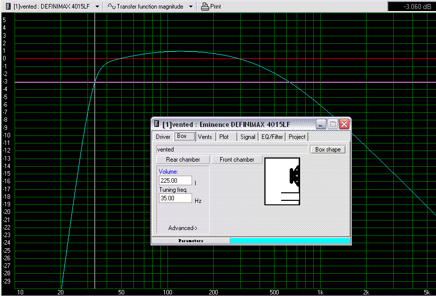

Tacato: Lo de la sintonia encima de Fs es una regla general , y es lo optimo ... si bajas la frecuencia de sintonia debajo de ella ... se termina pareciendo a la respuesta de una caja cerrada . Supongo que si el parlante esta sobredimensionado para esa potencia ( lo que llamas "zona segura" ) debes poder hacer cualquier cosa . Hay que tener en cuenta , tanto para vos como para dmg, que el Modelo de T/S es justamente un MODELO que aproxima la respuesta del parlante dentro de ciertos limites ... MUY GENIAL por cierto , en especial como se pueden obtener los mismos con pruebas sencillas .
Ahora bien NO TIENE en cuenta TODO lo que sucede en el parlante .
Un ejemplo: No se tiene en cuenta la rigidez del cono , por eso si ponemos un parlante medio malo en caja cerrada suena tan horrible por mas que la teoria diga que tendria que funcionar mejor....
Perfecto. Estoy consciente de la regla general. Lo que trato de hacer es extender un poco más la f3 del conjunto (35Hz a 33Hz, una nada :rolleyes:). Se que tendré que sacrificar manejo en potencia pero obtendré lo que deseo: Algo lo más parecido a un Subwoofer. Tampoco quiero derrumbar las casas de los vecinos con altos Decibeles de salida. Dejo unas capturas.
