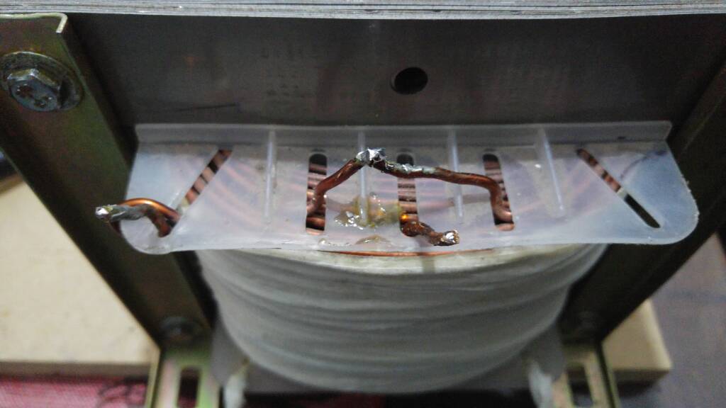

Hola la muchachada del foro, me paso algo extraño, me hice hacer un trafo el cual otorga 65+65 25A para mi potencia, el dilema es que entre extremos y punto medio mide 65vca, pero entre extremos mide 0v ! jaja como puede ser eso ????

Conectaron mal los secundarios.
Están en fase (Respecto del punto medio) y deberían estas desfasados, realiza lo que comenta 2M y si no funciona lo empleas como "Pisa papeles"

En un Transformador, los Secundarios se pueden conectar de varias maneras...
Los puntos que hay en los Devanados significa que tienen la misma fase por lo que la tensión entre ellos será nula.
Xp7, en tu caso y como referencia tendrás que utilizar la figura 2
Sal U2
Listo ahora si.....Ahora si da 137 entre extremos y en puntos medios 67 + 67
Muchisimas gracias!
