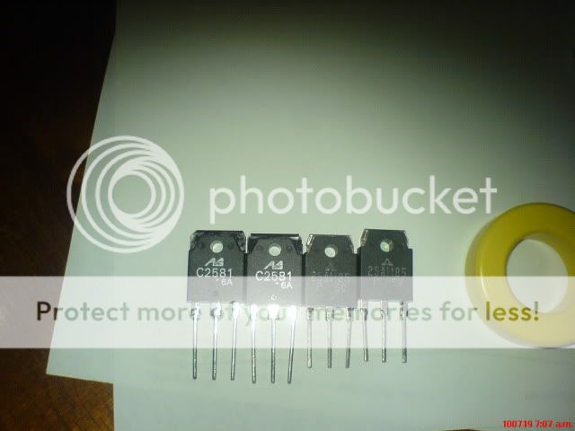

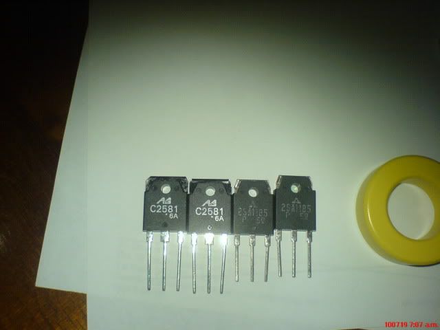

Acá unos que me llegaron para reparar un equipo... No creo que duren demasiado...
Saludos!!!
PS: Orales!!! Mitsubishi!!! Ya la hice!!!
PS2: Me acabo de dar cuenta que el PNP solo es de -50V!!!... Me lleva...
hola a todos los foreros!!:)
estoy de acuerdo con tigo tacatomon;), esos transistores no van a durar ni para el arranque del ampli, como ya habia mencionado anteriormente, mejor ni compren cosas con el logo AG, es una imitacion muy pesima de lo que es uno original ;):unsure:, yo que tu mejor los tiraba:rolleyes:
saludos!!!:)
saludos!!!:)
Ni pex, es lo que me dieron... Ya se los pondré... Y que sea lo que el semiconductor quiera...
Iré pidiendo unos pares de NJW0281/NJW0302 :cry:
Saludos!!!
jejejjee, pues eso si ya ni pex, lo que es el mundo de la pirateria, desearia que desaparecieran, ahora ya se por que china es una potencia mundial, jejejeje, distribuyen pura porqueria, como no van a ganar dinero!!!, jejejeje
saludos!!
