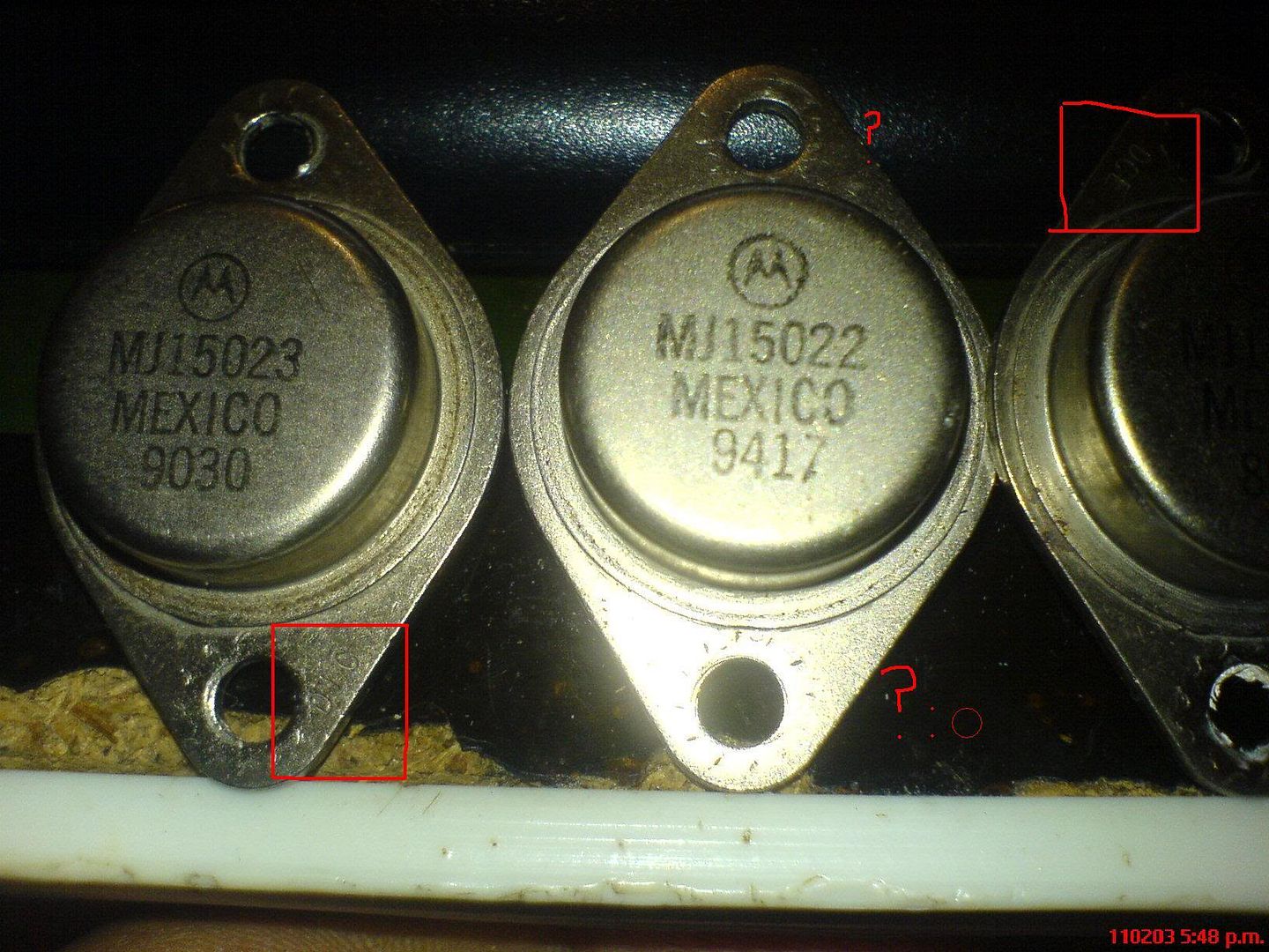

Acá, tengo unas muestras de un amplificador Clase H que llegó. Al principio me pareció algo raro ver que los transistores conmutadores de voltaje eran bipolares¿?.
Bueno. El caso es que todos vienen marcados con un código en uno de sus extremos "DIC" dice. En el amplificador se había puesto en corto uno PNP MJ15023, buenísimo que solo fue uno, y uno que encontré en el lado de los NPN bien bucanero... En estos momentos anda extraviado, pero con solo borrarse la marca con los dedos y el dudoso Peso de este, me hicieron descartarlo de yapa.
Ahora, en esos mismo TR´s están unos que no tienen ninguna marca de fábrica pero lucen originales, muy originales. ¿Saben algo de estos "Códigos de fábrica"? El pequeñin :LOL: que no tiene el código se me hace sospechoso. :D
PS: El MJ15023 que está en corto no tardará en abrirse para nosotros :eek: :LOL:
No parecen truchos esos.
Fijate que son de años diferentes, puede ser un código que usaran antes y dejaron de usar, no lo sé. El marcado de los códigos es correcto para los Motorola (no para los ON) y las fechas ('90, '94 y '8x) dan bien para ser Motorola... No afirmaría "a priori" que sean falsos.
Pero claro que sí, sólo digo que no parecen FF (falsos y feos).
Las fotos más le vale ponerlas o lo vamos a buscar y le hacemos abrir los transistores con los dientes :D
