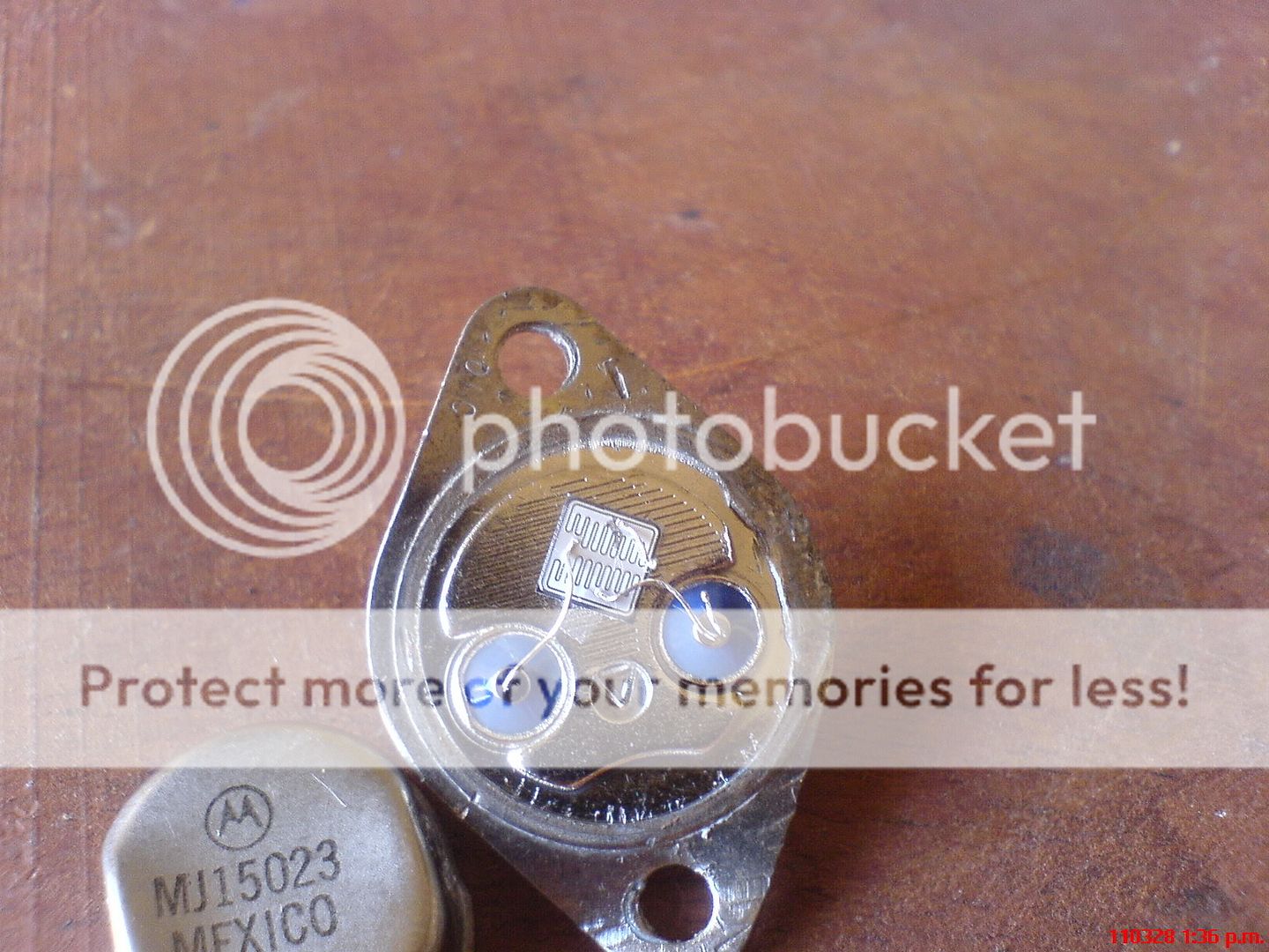

Huy... Al rato le paso segueta al PNP, veamos si son tan potentes como dice el datasheet.:LOL:
No debía tener hoja la segueta. Hay gente que sigue debiendo fotos :D.
LOL!!! Apenas encontré la segueta... Dentro de otro rato, posteo fotos XD XD XD (Soy bien chorero XD)
Well, Después de un laaaargo tiempo, por fin destapé un MJ15023 de los antiguos Motorola. Vean bien como son las marcas en ellos. Es pesado y el transistor/chip es grande. Les paso las pics:
Enjoy it!
Well, Después de un laaaargo tiempo, por fin destapé un MJ15023 de los antiguos Motorola. Vean bien como son las marcas en ellos. Es pesado y el transistor/chip es grande. Les paso las pics...
Lindas fotos y lindos transistores.

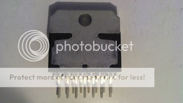

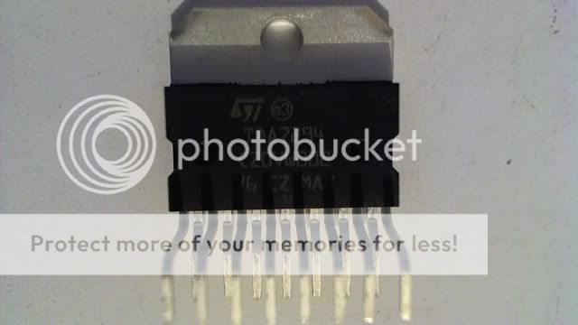

Soy David este es mi primer post, asi que saludos a todos!! he leido y releido todo, y a pesar de todo, me incline a hacer el amp de 300w estereo(150 por canal) con el tda7294 en bridge segun la pagina de http://construyasuvideorockola.com , primero porque no tengo mucho dinero, segundo porque tengo dos transformadores que cada uno es de 19,6 0 19,6 dando 25dc 0 -25dc segun mis calculos si los hice bien, y da justo las caracteristicas que alli piden para ese ampli, aunque aun no se de cuantos amperios son cada uno de mis transformadores (los saque de dos equipos de sonido Sony HMK-414 bastante viejitos), no dice por ningun lado, asi que que si con uno no funciona, úno los dos transformadores como tambien explican en esa pagina esperando que asi aumente la corriente. Subo dos fotos de los tda que compre que espero no sean truchos como dicen aqui, en Colombia se dice "chiviado" jeje, estoy haciendo el cicuito impreso y ahi vamos...
dreamstarget: Los transformadores te van a dar la potencia "que puedan" pero van a andar...
LOs integrados , tenes el mismo problema que aqui, hay mucho falso. A mi me anduvo con lo que habia , y lo estoy moviendo con un transformador de 55W en stereo y aun asi tiene una linda potencia.
Dale para adelante!
Soy David este es mi primer post, asi que saludos a todos!! he leido y releido todo, y a pesar de todo, me incline a hacer el de tda7294 en bridge segun la pagina de http://construyasuvideorockola.com , primero porque no tengo mucho dinero, segundo porque tengo dos transformadores que cada uno es de 19,6 0 19,6 dando 25dc 0 -25dc segun mis calculos si los hice bien, y da justo las caracteristicas que alli piden para ese ampli, aunque aun no se de cuantos amperios son cada uno de mis transformadores (los saque de dos equipos de sonido Sony HMK-414 bastante viejitos), no dice por ningun lado, asi que que si con uno no funciona, úno los dos transformadores como tambien explican en esa pagina esperando que asi aumente la corriente. Subo dos fotos de los tda que compre que espero no sean truchos como dicen aqui, en Colombia se dice "chiviado" jeje, estoy haciendo el cicuito impreso y ahi vamos...
Hola David, bienvenido al foro, sobre los integrados, los mios son exactamente iguales a los que yo utilizo y te digo que son muy buenos, ahora te pregunto: donde los adquiriste y a que precio?
Hola Zebax gracias, me alivia un poco saber que son iguales a los que te funcionan, te cuento llame al de la pagina de rocolas y me recomendo electronica samurai tel:2865430 en la Cr 9 con Calle 19 en el centro de Bogota, me dijo que los ha comprado alli y han salido buenos, me costaron 7800 pesos unos 3,9 dolares mas o menos cada uno, los habia preguntado en betacolor que tambien queda alli y estaban a 15mil pesos (el doble), tambien el me dijo que preguntara en electronica china en toda la esquina si no encontraba en el primer lugar, y me dijo que una de las cosas para diferenciar era el grosor de las patas, que los chiviados eran de patas delgadas y los buenos de patas mas robustas (asi como mi foto), pero sin embargo tocaba mirarlo bien que no se viera muy feo, igual yo les pedi que me aseguraran en la tienda que eran originales puesto que habia leido que habian muchos falsos, y me dijeron que sí eran buenos, esperemos que si....

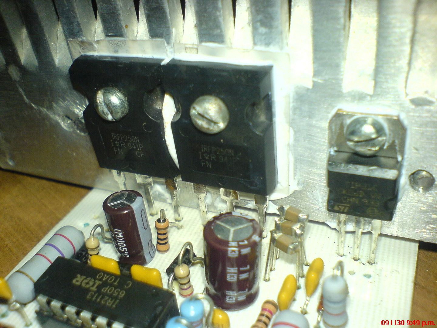

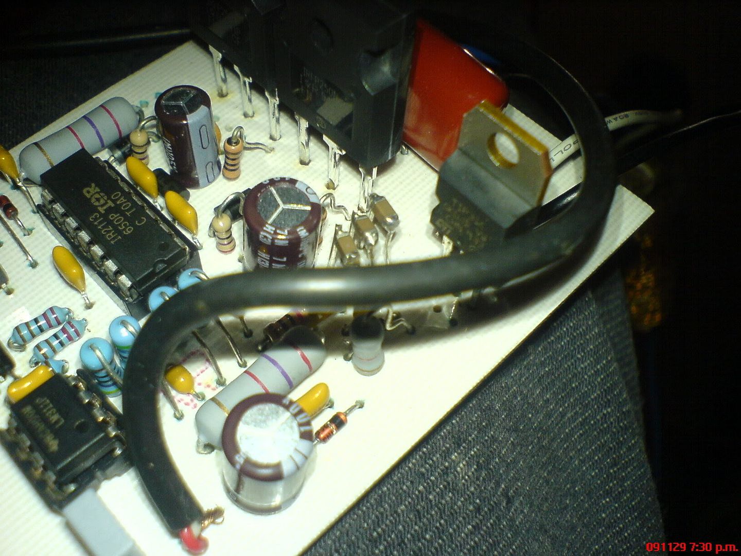

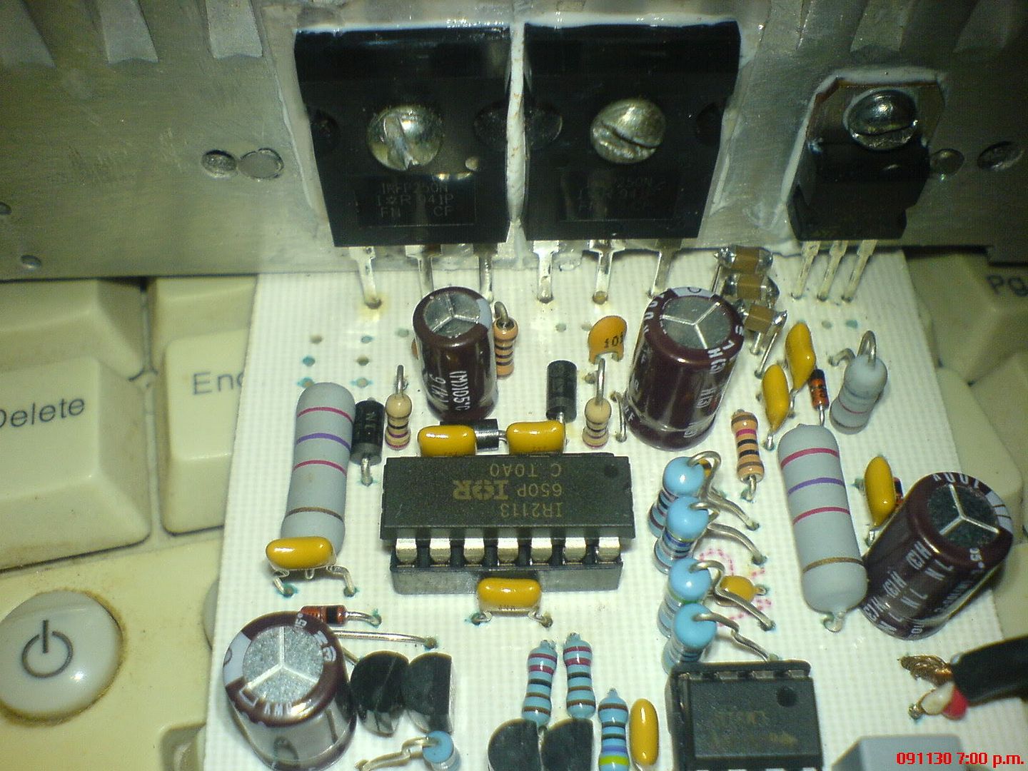

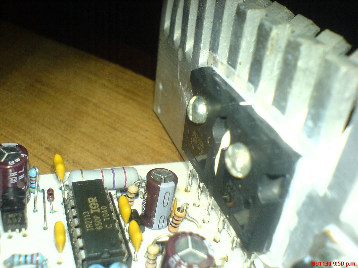

Para los compañeros que se quieran aventar a ensamblar el buen Amplificador UCD del Ing. Eduardo Tagle. Unas fotos de Como se debe de ver un Mosfet Driver IR2110/IR2113 (Remplazo uno del otro). Directamente desde USA. Aunque no debe de haber problema en donde residan siempre y cuando se encuentre un provedor confiable y se tomen estas precauciones al comprar semiconductores. Aún sabiendo a veces se le pasa a uno. Recientemente adquirí un par de IC´s TDA2005, pero uno de ellos salió falso. Igual que el original, con la única diferencia de que al falso al pasar el dedo sobre el "Grabado" del modelo, se borra. ;)
Y el pilón: IRFP250N originales!!!
Mucho ojo!
Saludos!!!
Lolazo :LOL: .
Me ganaste la escritura.
Por lo visto mis ir2110 son mas truchos que un platano redondo.
El ir2104 se ve original.
