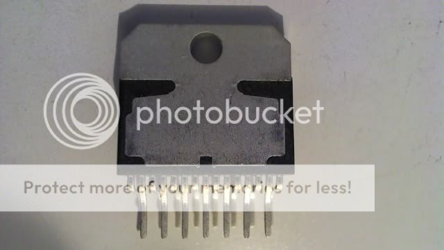

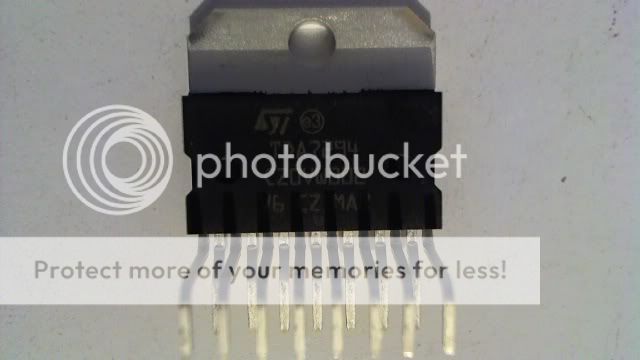

Soy David este es mi primer post, asi que saludos a todos!! he leido y releido todo, y a pesar de todo, me incline a hacer el amp de 300w estereo(150 por canal) con el tda7294 en bridge segun la pagina de http://construyasuvideorockola.com , primero porque no tengo mucho dinero, segundo porque tengo dos transformadores que cada uno es de 19,6 0 19,6 dando 25dc 0 -25dc segun mis calculos si los hice bien, y da justo las caracteristicas que alli piden para ese ampli, aunque aun no se de cuantos amperios son cada uno de mis transformadores (los saque de dos equipos de sonido Sony HMK-414 bastante viejitos), no dice por ningun lado, asi que que si con uno no funciona, úno los dos transformadores como tambien explican en esa pagina esperando que asi aumente la corriente. Subo dos fotos de los tda que compre que espero no sean truchos como dicen aqui, en Colombia se dice "chiviado" jeje, estoy haciendo el cicuito impreso y ahi vamos...
Hola David, aqui dejo unas fotos de unos TDA 7294 que compre para hacer el mismo amplificador que mencionas (aqui estan las fotos en otro tema https://www.forosdeelectronica.com/posts/516356/), los que tu tienes en las fotos son originales....(y)
En las fotos mias los que estan a la izquierda son los originales y los de la derecha son falsos y se puede ver muy bien la diferencia en el grosor de las patas, tambien dejo una foto de un TDA 2009 original y uno falso.

...ahora ya se que puedo tirarlo, pero sin antes darle su merecido: Una buena retorcijada con la morsa!...
Y arruinarías un chip perfectamente funcional.
Nak, lo que tenés ahí son (a la vista) seis chips originales pero de distintas series. Abrilos y verás lo que te digo ;) (claro, posteá fotos de cómo son por adentro).
Por la falla que muestran, los pusiste en el circuito y seguramente hubo alguna falla en la aislación de la lengüeta. Al estar en puente, vuela uno después del otro. Y más aún, como no se ven rastros de estaño en las patas, estimo que estaban montados en zócalos, otra fuente de posibles problemas.
Lo querés? Cuando vaya a Bahía te lo llevo, para mi eso es mugre. Yo tengo buen ojo, y se reconocer cuando es original o falsificado, y estoy bastante seguro de que es producto de los chinos mugrientos.
Por ejemplo, los que me trajiste de Microelectrónica son BIEN originales, este que te digo que es falso, me lo compraste en Katión, La Plata. Y eso ya es motivo de dudar.
PS: En realidad tenés razón en lo que decís, seguramente lo instales en algún equipo y funciona! Pero eso no garantiza que sea original. A mi las cosas falsas no me simpatizan, para nada.

Hagamos así: Lo traés, lo abrimos acá y fotos y se suben al foro.
Si la pastilla es del tamaño que debe y no tiene la pastita blanca (es original, digamos), me debés dos de esos y admitís que no tenés "ese tan buen ojo".
Si es falso, te debo dos y admito que tenés "ese buen ojo".
¿Trato hecho? (mirá que no apuesto si no sé que gano...)
