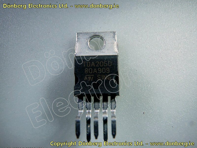

Bah, aclaremos las cosas. Yo te respondo así por ésta y ésta imagen.
Esos chips son más falsos que... en verdad no existe comparación para tal basura. No puedo creer que no distingas esos chips de los originales. :eek:
ST Microelectronics jamás escribió con esa letra redondita, y siempre pone datos extras de fabricación, como un código de letras y números (no tengo idea si es la fecha o que) debajo de la nomenclatura del semiconductor.
Naa, realmente, sobre este (precisamente "este") tema no pienso discutir, seré porfiado, duro o lo que quieras; pero con estos casos a mi no me [Palabra innecesariamente ordinaria].
Esos chips son más falsos que... No puedo creer que no distingas esos chips de los originales... ST Microelectronics jamás escribió con esa letra redondita, y siempre pone datos extras de fabricación, como un código de letras y números (no tengo idea si es la fecha o que) debajo de la nomenclatura del semiconductor.
Cada vez estoy más convencido de que tu ojo tiene problemas de enfoque.
Primero que nada, ST siempre marcó con letra redondita. Sólo en los últimos tiempos y en unos pocos componentes (como esos 2050) aparece la letra que asumís como única y eterna. El mundo gira desde mucho antes que 2009 :D
Fijate que tiene los "datos adicionales": Dice muy clarito 80E523 en la primera foto y 80A909 en el segundo. Están justo abajo del código.
Por si no te alcanza lo que te digo (sé que no te alcanza), te dejo una fotito de un 2050 que salió de adentro de un Laney (ampli de guitarra de 30W).
De paso, otras de transistores y un regulador de ST que curiosamente tienen esas letritas redonditas que afirmás que nunca usó ST. Perdón por lo oscuro de las imágenes de los tallados (7915 y 147), pero no tenía cómo iluminar eso bien.
Te invito a poner la fuente de la que sacaste que ST nunca usó letras redondeadas y (de ser posible) fotos de los interiores de los transistores/semiconductores truchos que han caído en tus manos y en los que basás tu posición.

Recién estaba buscando entre mis cosas y encontré un TDA2050 quemado por accidente (original de los pies a la cabeza) y lo abrí con la morsa (tornillo de banco, para ustedes los gallegos. :D).
No tenía ninguna pastita blanca, y la pastilla es de 9mm² (no la medí con calibre!).
Ya tengo ganas de abrir el TDA7294 que creo que es falso...
PS: Y si, la apuesta "por el buen ojo" la hacemos, no tengo ningún problema.
Ahhhh, bueno... Me vas a decir ahora que esto es original!! Así en criollp, tomatelás!!!
¿En qué dato basás tu apreciación?
Ese es original, no te equivoques. Una cosa es no saber, otra es negarse a ver lo que tenés adelante de los ojos.
El que te puse en el post anterior tampoco tiene pasta blanca en ningún lado y... A ver la matemática: 9mm²=3mm*3mm, medido con una regla o algo así, supongo.
El mío tiene 2,75mm*2,75mm, medido con calibre...
Subite unas fotos de este que abriste, te apuesto a que es igualito por adentro...
