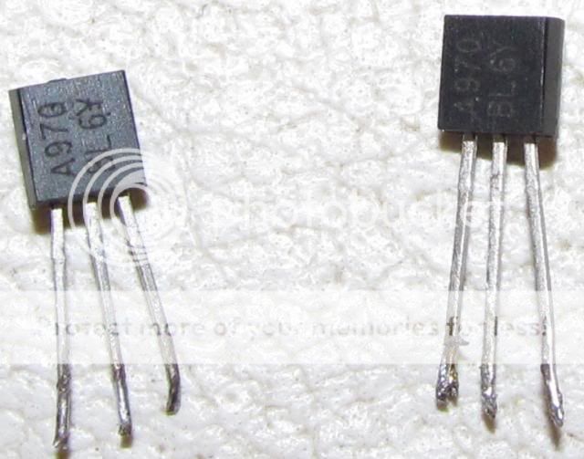

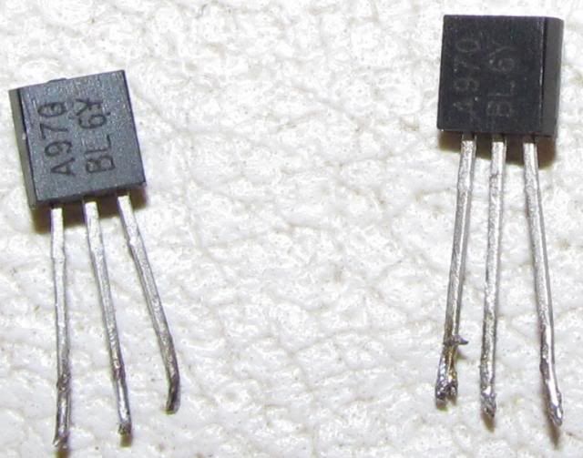

Les muestro unos 2sa970, que de un lote de aproximadamente 15 unidades no ha funcionado ninguno. las pruebas fueron echas en dos amplificadores distintos.
Cabe aclarar que las mediciones con el tester son correctas, pero al colocarlos en los amplis fallan, por lo tanto pienso que son falsos.
Los transistores son remarcados, son de otro codigo pero les limaron la matricula original y luego la remarcan (y es con laser), solo los he visto en transistores de bajo ruido (los mas caros), se sabe con seguridad por que si se mide el Hfe con algun multitester, deberian de estar arriba de 400 por el codigo BL que le acompaña (y solo se lee menos de 100 hfe).
http://i1156.photobucket.com/albums/p564/guillecba/a970a.jpg
http://i1156.photobucket.com/albums/p564/guillecba/a970b.jpg

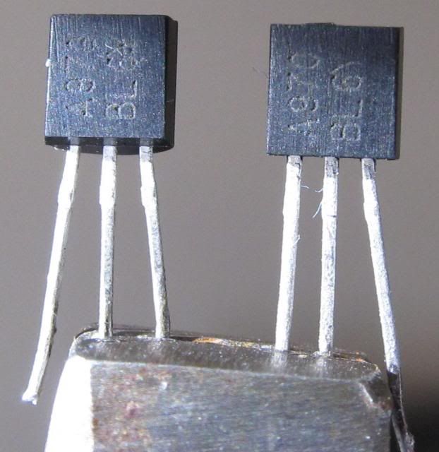

Cual es trucho?
El 2sc2922 queda pegado en un iman el 2sa no,
Agrego fotos noten las diferencia de las pastillas

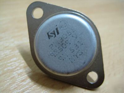

El de la izquierda tiene la pastilla mas pequeña (Es es trucho ¿no?) esta hasta doblada, y la cosa esa blanca se ve que les chorreó un poco :LOL:
Pensaba que lo de la cosa blanca era normal, entonces el 2n3055 que abrí y llevaba eso es falsísimo :eek:, aparte de tener sombrero inchado.
Estoy por abrir uno de los nuevos que fabrica ST, porqué no funcionan como deben...Me da curiosidad si este nuevo modelo que están vendiendo en las tiendas de aqui es original o trucho.
Hablo de este: Enlace
Si los ves de lado, solo se ve "ST", pero lo voy a abrir, quizás hasta esta roto, no funciona bien, a ver si tiene un buen pegote de pegamento o su pastilla esta al descubierto.
Si es original pues nada...Un fototransistor de 15 Amperios :LOL:
Enlace
En cuanto pueda en una semanilla, abriré uno y resolveré el misterió :LOL: .
Me da que es trucho el nuevo 2n3055 que me han vendido, es nuevo pero existe probabilidad de ser trucho aún así o lo están haciendo malísimo :rolleyes: , la pastilla de silicio lo dirá todo..O el pegote con chorroenes :devilish:

Cual es trucho?
Yo lo he notado rompiendo las capsulas o si son nuevos pasándole una lija de grano fino en el reverso del transistor y la mayoría de los truchos tiene una base que no es de cobre como el original, cuando lijas un poco el original se ve el color del cobre y el trucho esta hecho de hierro bañado en un metal brilloso para no darse cuenta a simple vista. Soy de Salto provincia de Buenos Aires y estoy arto de los transistores truchos les tengo fobia, decir que hay algunos negocios que todavía venden originales saludos
