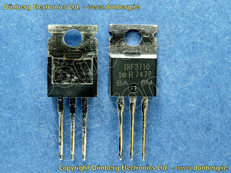

Yo tengo los mismos, esos mosfets no son originales pero son de los que andan bien, ademas no puedo quejarme andan y salen $14 c/u
fijate atras tienen en la chapa que va al disipador (drenador) un óvalo de plástico que se puede ver desde el frente... creo que no lo debeia tener... pero repito, seguro que andan...
Me atrevo a decir que son originales, tiempo atrás compré unos IRF3710 en Newark (distribuidor de confianza) y el encapsulado es idéntico
Se ven originales como dice el compañero Daniel. Lo digo en base al buen grabado y la diferencia del grabado del logotipo al de la referencia. Por ejemplo, dejo unas falsificaciones chinas al azar de tantas que deja ver google a simple vista jajaja. saludos!
