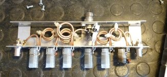

Aquí les comparto otro modelo de filtro aunque no sé si está tan bien.

"Aquí les comparto otro modelo de filtro aunque no sé si está tan bien."
Quedou de 10 !
Puedes mejorar aun mas canbiando lo hilo de cubre barnizado por cubre bañado en plata.
Recomendo poner un "pasamuros" entre las celdas ressonates tal cual hiciste con la alimentación DC (reciclagen de un cable coaxial hecho en teflón).
Es necesario tapar totalmente la caja para que ninguna celda mire la otra por canpo electromagnectico proximo , eso mejora en mucho lo poder de filtragen fuera de la banda deseada.
!Felicitaciones!
Att,
Daniel Lopes.

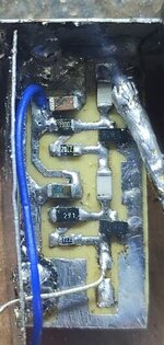

tratando de construir el amplificador de rf con la ayuda de un freind . Lamentablemente bfr92-93 son falsos, así que usé el transistor J8 que es s9018 por lo que debe trabajar creo. pero qué voltaje debo aplicar y cómo tengo que probar el preamplificador sólo gracias freind

Hola, para probar eso necesita necesariamente una etapa osciladora, quizas no sea neceaario pll ni nada muy elaborado, pero sí que trabaje en la frecuencia que necesita usar el amplificador.
Con la ayuda de algunos buenos amigos, puedo conseguir un progreso como este, por favor corregidme lo que está mal, y lo que tengo que hacer más para bajar algo de atenuación.

Si quieres mas atenuación debes incrementar la cantidad de celdas pero se incrementaran las perdidas de inserción.

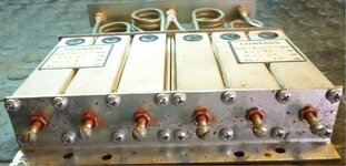

Ya después sí no, deberías hacer lo que se hace comercialmente con los duplexores como estos como ejemplo constructivos.
Una pasa bajos mas un pasa altos ajustaos para tal propósito, resulta en un filtro pasa banda.
Imágenes de algunos que me toco reparar.
Cada circuito sintonizado se encuentra totalmente aislado dentro de un caño de sección cuadrada y solo se interconectan mediante cable coaxil de teflon, dentro de una cañería de blindaje. En las imágenes se ven de UHF(250MHz) y VHF(163MHz).
Todo esto es para ejemplificar constructivamente las formas y el blindaje que deben tener. El ajuste es mediante los tornillos que se ven en la ultima imagen y es debido a la interacción de los mismos con las bobinas/inductancias.
El cable es plateado para mejorar el factor de calidad(Q) de los circuitos sintonizados.
Hola a todos , en las fotos posteadas mas arriba puedo veer varios errores groseros :
1) Las bobinas estan con lo inicio del devanado muuuy lejos de la masa o tierra , hay un hilo de cubre muy largo haciendo esa conección.
Lo mas acertado es una conección (soldadura) lo mas corta possible entre la masa o tierra (fundo de la caja mectalica) con lo inicio del devanado.
2) hay una tercera bobina hecha con hilo de cubre barnizado en paralelo con la bobina de la premera Celda LC ( esa a la derecha de la foto) , esa bobina NO existe y tiene que sener olvidada de vez !
3) Los dos Trimmers ( Capacitores ayustables) tienem que sener chequeados (medidos) con lo auxilio de un capacimetro digital y su maxima capacitancia cuando todo cerriado NO debe exceder a los 10pF , veer mejor en adjunto lo tipo mas adecuado !
4) La foto N°8 (pantalla del VNA Chino) , esa muestra la pierda por reflexión ( adaptación de inpedancias referenziada a 50 Ohmios Standart) de la entrada y salida del filtro y NO su factor de filtragen ( pierda por inserción) ao longo de la frequenzia.
!Hay que estudiar muuuucho mas como usar correctamente ese hermoso y utilissimo equipo de testes y medidas !
