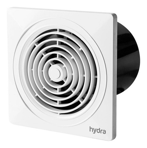

Mientras tanto ¿Qué me dicen de este extractor de 4 pulgadas para el hueco donde esta el cooler de 12v?
Aunque un cooler de 220v tenga más watts, larga un olor bastante áspero cuando se enciende (me imagino que por la temperatura del bobinado), y por ende, no querría poner uno de esos de vuelta.
Bueno, al final confirme, esa marca de extractores suele anda bien (acabo de corroborarlo en un baño de otro lugar)
