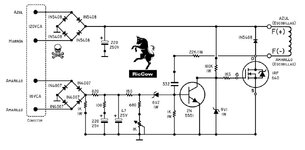

Diagrama esquematico de un regulador automatico de tension AVR para un generador
Hola a todos los colegas y me extreno con la primera pregunta. El tema es que quiero adaptarle a un generador ruso de 4kw antiguo que regula por resistencia un AVR de generador moderno de procedencia china y aparentemente todo está bien excepto por dos cables azules que terminan en un conector que no se donde adaptarlo. adjunto varias fotos del mismo para ver si con esta información alguien me puede dar la luz que hasta el momento mi generador ruso no me da jaja.

Yo haria esto:
* Desconectar las terminales que van a los carbones
* Desconectar el catodo del zener de 6.2 y medir el voltaje en la pata de cualquiera de las 2 resistencias que van conectadas a este diodo.
* Mover el Pot de 1K en al menos 5 posiciones (0-20-40-60-80-100%) y anotar el voltaje. Y ver que efectivamente cambie de ~8.23V @ 8.48V (puesto que 6.2 se quedan en el zener). Si no tienes ese cambio el problema esta en el circuito de referencia (R150, R605, R1K).
Si no:
* primero checaria o cambiaria el Cap
* Probaria las resistencias de 1K y 80K (La cúal no es comercial), la mejor aproximación es de 80K6 @ 1%
el Diagrama se puede simplificar a un amplificador con retroalimentación como se muestra en la figura
( el voltaje de 2.5 V viene del valor reportado de 8.7V - 6.2 de caida del zener)
Para probar el IRF640 del amplificador ..como alguien sugirio:
* Pondria una serie de 2 focos de 120V o 220V cualquier potencia en el lugar de los carbones (salida del regulador)
* Desconectaria el colector y el emisor del transistor NPN y
* Pondria un pot de 10K conectado como reostato (tap a uno de los extremos) en el lugar del colector y emisor
* Conecto alimentacion de 100V y variar el Pot de 10K ... el foco debe variar de intencidad
si no lo hace el IRF esta mal,
si lo hace el Transistor NPN esta mal.

Saludos, ese tipo de avr , son para generadores que giran a 3600rpm, en esa velocidad también el rotor genera un cierto voltaje, el cual es necesario para sacar el generador de la inercia.
Para José Quintin Con respecto al esquema que subiste del AVR/VR-504. En el manual del VR504a dice que se basa en la patente US5138205A. te recomiendo revisar ahi, se explica su funcionamiento. existen algunas diferencias, pero se explican porque porque el vr504a arranca con tension residual, y luego de cierto voltaje se desconecta el auto arranque.
